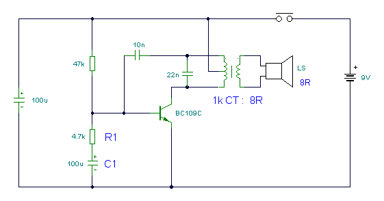

    Ten układ jest zmodyfikowanym oscylatorem z kilkoma dodatkowymi elementami. Transformator to mały transformator audio typu LT700. Włączenie R1 i C1 nadaje oscylatorowi charakterystyczne „ćwierkanie”. Gdy kondensator 100u jest ładowany przez 4.7K rezystor, R1 napięcie wstępne dla tranzystora zostanie przerwane. Powoduje to zatrzymanie drgań, kondensator jest rozładowywany przez emiter-bazę tranzystora i drgania zaczynają się znowu. Zmiana tych składowych zmienia częstotliwość „ćwierkania”. Ćwierkanie zależy także od napięcia. Gdy włączany jest przycisk, 100u kondensator jest ładowany. Gdy przycisk jest zwalniany, drgania zanikają i „ćwierkanie” staje się szybsze.
