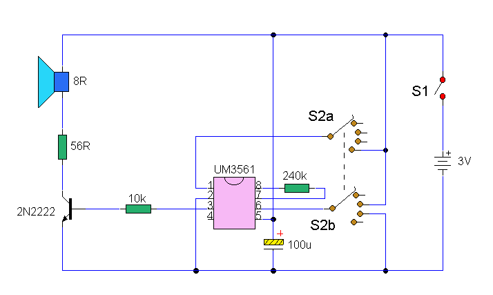

  • Ten układ używa UM3561 do generowania 4 różnych efektów dźwiękowych
    Generator Efektów Dźwiękowych
    Obwód wytwarza efekty dźwiękowe, sygnał wyjściowy na pinie 3 jest wzmacniany przez rezystor. Czteropozycyjny przełącznik kontroluje efekty dźwiękowe. Pozycja 1 (jak na schemacie) to dźwięk syreny policyjnej, 2 – wozu strażackiego, 3 – karetki pogotowia, 4 – wystrzału z broni.
