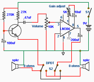

    W tym układzie, 8 omowy głośnik jest zarówno mikrofonem i urządzeniem wyjściowym. Stopień wzmacniaczy BC109C w trybie podstawowym daje dobre wzmocnienie napięciowe, podczas gdy dostarcza niską impedancje wejściową, aby dopasować głośnik. Same przesunięcie prądu stałego jest stosowane przy uwzględnieniu wahań wzmocnienia prądowego w tranzystorze. LM386 jest stosowany w trybie nieodwracalnym jako wzmacniacz mocy, aby zwiększyć wzmocnienie napięciowe i zasilić 8 omowy głośnik. Potencjometr 10k spełnia funkcję regulatora wzmocnienia i całkowite wzmocnienie może być regulowane przez nastawienie 5k. Podwójny biegun przełącznika, odwraca pozycje głośnika, tak żeby jeden był używany do mówienia a inny do słuchania. Ręczna obsługa przełącznika (wewnątrz domu) pozwala na dwa sposoby komunikacji.
