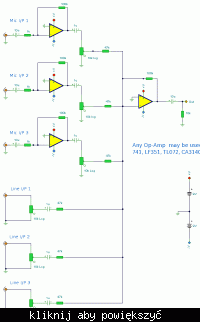

Prosty mikser z 3 wejściami liniowymi i 3 wejściami mikrofonowymi
Układ miksera posiada 3 wejścia liniowe i 3 wejścia mikrofonowe. Wejścia mikrofonowe są odpowiednie dla niskich wartości impedancji mikrofonów dynamicznych 200–1000 R. Mikrofon elektretowy lub mikrofon pojemnościowy mogą być zastosowane, ale napięcie wstępne musi być nadane przez podłączony szeregowo rezystor. Jak przy każdym takim układzie są wprowadzane nieznaczne straty. Aby je pokonać, końcowy sumujący wzmacniacz charakteryzuje wzrost 2 lub 6 dB. Wejściowy poziom liniowy powinien wynosić około 200mV. Wejścia mikrofonowe są wzmacniane około 40dB, całkowity przyrost wynosi 46dB. Wejście mikrofonowe jest zaprojektowane dla mikrofonów z wyjściami około 2mV. Większość mikrofonów odpowiada temu standardowi.
