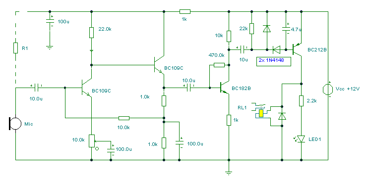

    Ten czuły przełącznik obsługiwany dźwiękiem może być stosowany z dynamicznym mikrofonem jak wyżej lub z mikrofonem elektretowym (ECM). Przy zastosowaniu mikrofonu elektretowego konieczne jest dołączenie R1 (linia przerywana). Wartość właściwa powinna zawierać się między 2.2k i 10k. Dwa tranzystory BC 109C tworzą przedwzmacniacz dźwiękowy, którego wzrost jest kontrolowany przez nastawienie 10k. Sygnał wyjściowy jest dalej wzmacniany przez tranzystor BC 182B. Aby zapobiec niestabilności przedwzmacniacz jest odsprzęgany z kondensatorem 100u i rezystorem 1k.
