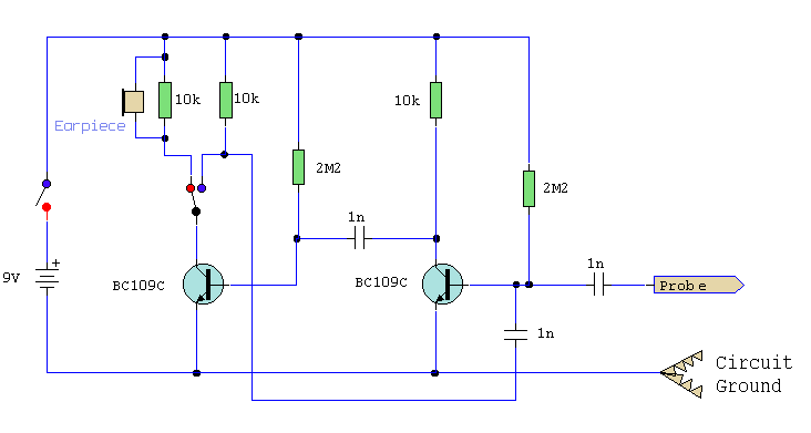

    Prosty układ testujący, który lokalizuje uszkodzenia sprzętu audio i radiowego.
    Blokadę DC powoduję 1n kondensator na końcu próbnika (sondy) i dwa etapy są pojemnościowo sprzężone. Gdy przełącznik jest przesunięty w przeciwną stronę (do niebieskiego punktu) oba tranzystory są przyłączone jako generatory astabilnej fali prostokątnej. Taki układ generuje drgania harmoniczne z dźwięku do kilkuset kHz.
