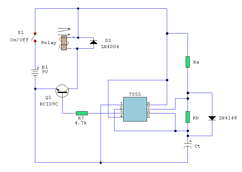

    Prosty astabilny zegar zrobiony z układu 555. Łańcuch taktowania składa się z rezystorów Ra, Rb i kondensatora Ct. Kondensator jest ładowany przez Ra, który jest w szeregu z diodą 1N4148. Droga wyładowania przebiega przez Rb do pinu 7 układu scalonego. Obie połowy okresu taktowania mogą być teraz ustawiane niezależnie.
    Czas ładowania (sygnał wyjściowy wysoki) jest obliczany następująco:
    T(on) = 0.7 Ra Ct
    Czas rozładowania (sygnał wyjściowy niski) jest obliczany następująco:
    T(off) = 0.7 Rb Ct
    Należy zaznaczyć, że wzór T(on) pomija rezystancje szeregową i napięcie przewodzenia 1N4148, dlatego wartość jest przybliżona. Wzór T(off) jest wolny od wpływu D1 dlatego jest dokładny.
