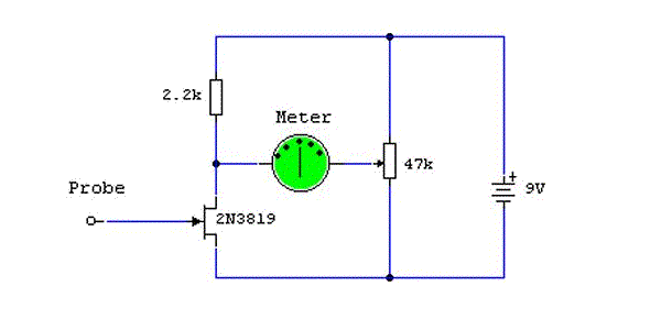

    Ten układ oparty jest na dodatkowej wysokiej impedancji wejściowej tranzystora polowego (FET).
    Ważne jest aby nie wykonywać układu na płytkach drukowanych, takie materiały zmniejszą skuteczną impedancje bramki. Zamiast używać „otwartej” konstrukcji można lutować razem wszystkie elementy. Sonda nie powinna być bezpośrednio dotykana i najlepiej, aby była umieszczona w osłonie izolującej. Ponieważ elektryczność statyczna może mieć albo dodatni lub ujemny ładunek, użyty miernik powinien mieć zero na środku skali. Dla większej czułości pełna skala odchylenia może być 1mA lub 250µA.

    Ludzie, zlitujcie się nad nami. Zaczyna się okres powrotu do lat 70 i wcześniej? Nie zarażajcie nas murzyńską elektroniką. Do autora: jest taka książka Pana Wojciechowskiego " Nowoczesne zabawki " może kolega ją zeskanuje w wolnym czasie i tak po jednym schemacie codziennie nam tu wstawi z braku laku.
    Pozdrówka

    W końcu to też elektronika. Nikt bez specjalnego powodu do starych książek nie będzie zaglądał, a tu chcąc nie chcąc można poznać klasyczne rozwiązania problemów, do których dziś każdy stosuje takie czy inne "czipy". Ja bym się nie oburzał. Nie wszyscy wiedzą wszystko.
    EDIT:
    Ale jakość merytoryczna publikacji autora pozostawia wiele do życzenia.
