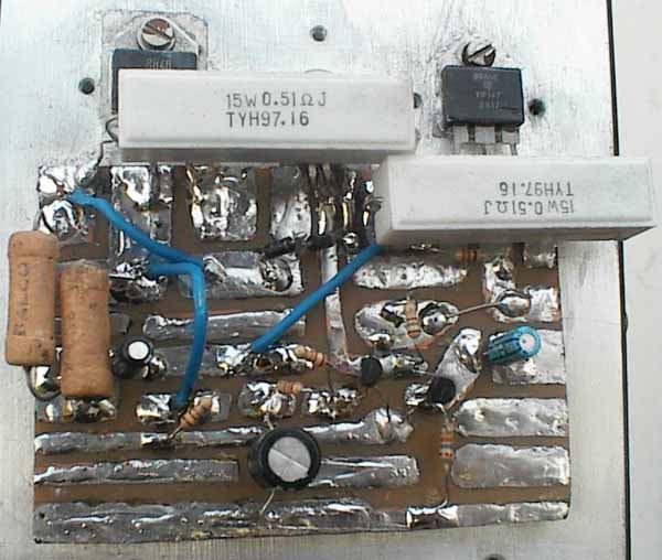

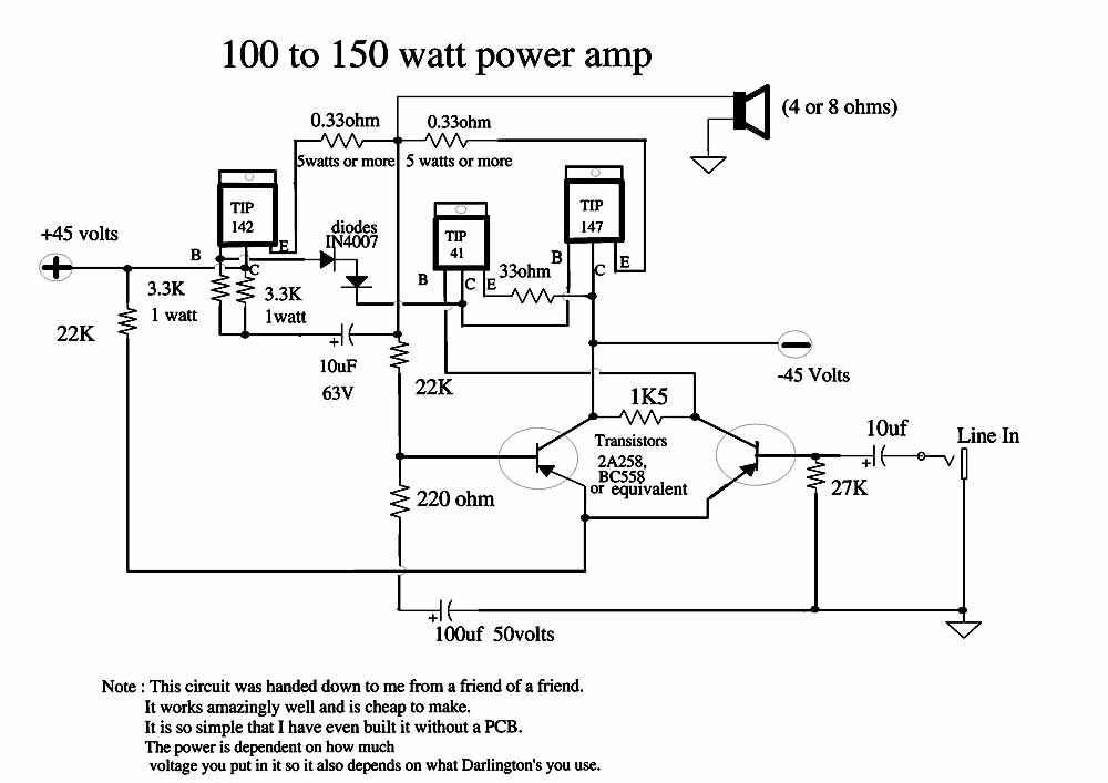

    Układ ten pracuje zaskakująco dobrze i jest tani do zrobienia. Można go zbudować nawet bez płytki drukowanej. Zasilanie zależy od przyłożonego napięcia oraz od rodzaju zastosowanego wzmacniacza (tranzystorowego) Darlingtona.

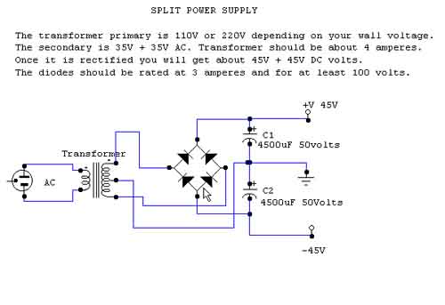

    Tutaj jest zaproponowany układ dla zasilacza.
    Transformator 230V/2x30V AC o mocy min. 150W. Diody 5A/100V.

    Pozwolę sobie na pewien odkop. Od pewnego czasu chodzi mi po głowie zbudowanie jakiegoś wzmacniacza, żeby zasilić sobie kolumienki, które byłyby podłączone do komputera. Wiąże się z tym moje (jakżeż laickie zapewne) pytanie - czy toto cudo grać może porównywalnie z, na ten przykład, nieśmiertelnym 7294? Rozumiem, że dla stereo musiałbym sobie dwa takie układy zmontować (tu TDA ma niewielką przewagę, ale...)?
