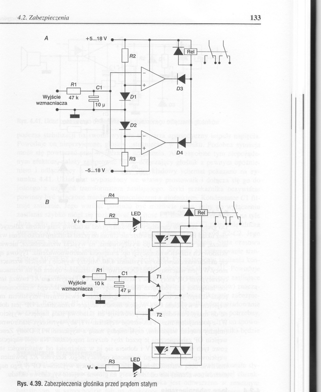

    Witam przeszukałem całe forum i internet ale nigdzie nie moge znaleźć dobrego zabezpieczenia do wzmacniacza zasilanego najlepiej z z napięcia +-12 które by miało anty DC oraz jeśli by była możliwość to przed niesymetrycznymi sinusoidami wszystkie które znalazłem miały na wejściu maks +-60 a u mnie bedze około +-90 na zasilaniu wzmacniacza. Prosił bym bardzo jeśli ktoś ma takie zabezpieczenie to proszę o schemat i krótki opis jeśli ktoś posiada a nie chce udostępniać to mógłby mi wysłać na poczte a ja zachowałbym schemat tylko dla siebie bez udostępniania nikomu.Pozdrawiam

    witam dziękuje za te schematy bardzo mi sie przydają. mam do nich kilka pytań na schemacie z wzmacniaczami operacyjnymi czy na wejściu od strony z głosnika napięcie może dochodzić do +-90? jakie wartości powinny mieć rezystory R2 i R3 jakie wzmacniacze operacyjne zastosować oraz przy jakim napieciu stałym układ odłancza głosniki?.Pozdrawiam
  • #4 7199243
    hacker
    To są tzw. komparatory, nie zwykłe wzm.operacyjne, a rezystory dobiera się wdg. progu zadziałania czyli przy jakiej wartości nap. DC ma zadziałać.
    Trzeba to policzyć po prostu. Z doświadczenia wiem, że są to ułamki voltów, a nap.wejściowe może wynosić nawet 90V bo i tak jest rezystor ograniczający prąd.
    Najwyżej zamiast 47k dać 100k.
    Od siebie dodam, że lepszy i tańszy jest ten 2 układ na tranzystorkach ;)
  • #5 7199273
    szymon1913
    Poziom 19  
    a więc jeśli układ na tranzystorach jest lepszy to zrobię taki tylko czy jest jakiś wyznacznik jakie tranzystory dobrać żeby wytrzymały?
  • #6 7199300
    hacker
    Powiem tak, wystarczą tutaj zwykłe BC546 oraz BC556 tylko żeby miały wzmocnienie beta powyżej 250. Ten układ można zasilić z 12V jak również z tego samego zasilacza co wzmacniacz. Jeden taki układ wystarczy na 2 kanały, trzeba równolegle dodać rezystor wejściowy i zamiast 10k dać 100k.
    Dobrać jeszcze wartości R2 i R3. Diody led sygnalizują wystąpienie nap. stałego, a sam układ dodatkowo zabezpiecza głośniki przed wzbudzeniem wzmacniacza.

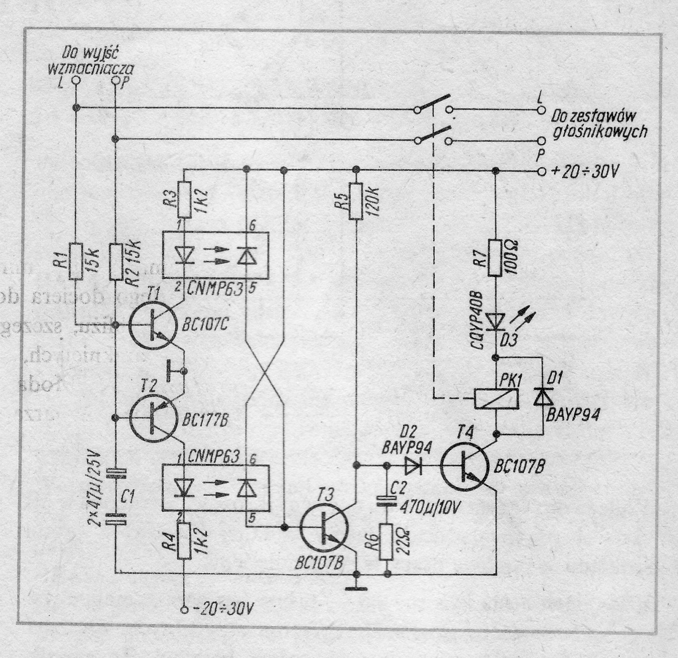

    jeszcze chciałbym sie dowiedzieć czy optotriak bedzie działał tak że jeśli pojawi się DC to załączy przekaźnik ale już nie puści ??
  • #22 7210604
    hacker
    Cały układ działa jak zatrzask, tzn. gdy pojawia się napięcie DC optotriak odłącza przekaznik na stałe, dopóki nie zresetuje się napięcia zasilania.
    Przed chwilą uruchomiłem ten układ w wersji z opóznionym załączaniem głośnika i wszystko działa jak trzeba ;)
    Co do podwyższenia napięcia progowego to można dać diode na bazę, może być nawet Zenerka.

    delikatnie musiałem plany zmienić bo zasilanie będzie resetowane ale nie +-12 wiec wykonam dodatkowy ukladzik aby po zalaczeniu przekaznika czyli odłączeniu głośnikow czekal 1-2s i odlanczal zasilanie tegoz zabezpieczenia.
  • #24 7215618
    hacker
    W sumie to nie musi być zasilane z 12V, może być wyżej. Wtedy tylko dobrać odpowiedni przekaznik i policzyć wartości R2,R3.

    Mam projekt płytki do tego zabezpieczenia tylko, że razem z opóznionym załączaniem. Jak chcesz to Ci podeśle i sobie lekko przerobisz ;)

    Mam problem jakie opototriaki wybrać bo do niego bedą podłączone 2 przekaźniki małe ale troche prądu pobiora więc jakie zastosować i do jakiego prądu one moga pracować???
  • #29 7219700
    hacker
    Ja mam MOC3023, tutaj głównie chodzi o prąd zasilania diody wewnątrz optotriaka.
