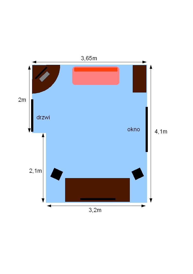

    Mam problem, chce urządzić jeden z moich pokojów pod względem akustycznym, jednak mam problem z rezonansami. Sprawdziłem programem AudioGenerator i pokój najbardziej dokuczliwie dudni przy częstotliwościach ok. 92Hz i 141Hz. Testowałem różnymi kolumnami i przy jednych dudnienie jest większe przy innych troche mniejsze, ale zawsze jest, przy niektórych utworach to aż głowa boli od tego.
    Jak urządzić ten pokój żeby wyeliminować dudnienie tych częstotliwości?
    Poniżej zamieszczam ilustracje jak to mniej więcej wygląda. Pokój jest po remoncie, ściany są betonowe, sufit - gładź gipsowa, podłoga - parkiet, obecnie jest mało mebli: sofa, blat narożnikowy i blat prostokątny, więc w zasadzie jest pusto. Zauważyłem że dywan nie przyniósł żadnego rezultatu, więc rezonans powstaje pomiędzy ścianami.
    Robiłem obliczenia i według wzoru FR=344/2x otrzymałem pokrywające sie z odsłuchem częstotliwości rezonansowe podstawowe i harmoniczne między ścianą z drzwiami i ścianą z oknem. Z obliczeń wyszły mi częstotliwości 47Hz > 94Hz > 141Hz, czyli mniej więcej zgodne z obserwacjami "na słuch" z użyciem programu audiogenerator. Zależy mi najbardziej na stłumieniu częstotliwości 141Hz, gdyż ona najbardziej dudni.
    Prosiłbym o jakieś podpowiedzi jak prawidłowo urządzić ten pokój.

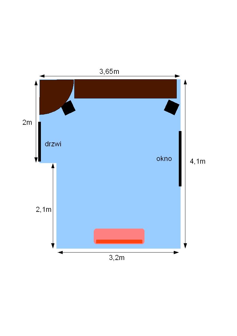

    Rozważałem też przeniesienie kolumn na przeciwległą ścianę, tak jak na rysunku poniżej, stereofonia tam jest lepsza, jednak najniższy bas gra z dużo mniejszą masą, a dudnienia i tak występują, w częstotliwościach 63Hz i 94Hz.

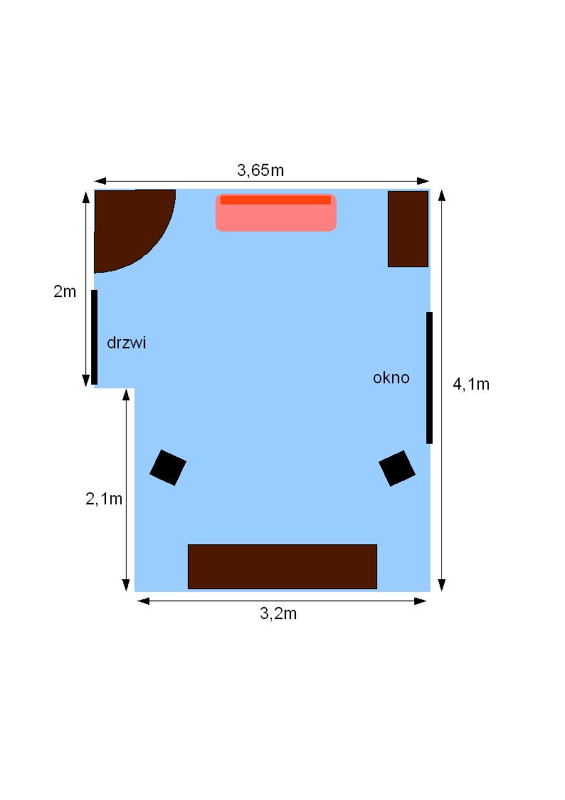

    Więc tak, według waszych sugestii zrobiłem takie ustawienie:
    Dudnienie pokoju - problem.
    dudnienia są, ale małe, akceptowalne, za to ilość niskiego basu w całym pokoju bardzo zmalała, ale odziwo tam gdzie jest sofa jest go wystarczająco, no i stereofonia teraz jest znacznie lepsza. Pokombinuje dalej.

    Spróbuj cofnąć trochę kolumny w stronę ściany, za to stanowisko odsłuchowe ustawić dalej w stronę środka pokoju. Jeśli zawsze uzyskiwałeś nadmiar basu przy samej ścianie, po prostu idź z odsłuchem do przodu.
  • #25 7240792
    prez8s
    Poziom 33  
    Właśnie sofy nie moge ustawić na środku, bo ona jest rozkładana i będe na niej spał. Ale wiem już że kolumny na pewno będą stały w tej części pokoju jak na ostatniej ilustracji, kwestia tylko odpowiedniego ustawienia. Ta część pokoju jest bardziej ustawna, w rogi i na boczne sciany moge wepchnąć jakieś tłumiące elementy dekoracyjne, itp... Na tej ścianie gdzie jest blat będzie wisiał TV, który też troche zniweluje fale stojące, pod blatem będą jakieś półeczki na amplituner, konsole, itd.. W narożniku gdzie jest pół okrągły blat będzie stał komputer. Wszystko przykręcane do ściany za pomocą pospawanych odpowiednio uchwytów. Dojdą do tego jakieś wieszane szafeczki itp..
    Na razie wypracowałem takie ustawienie i myśle że jest optymalne, nie zbyt mocno dudni, niski bas jest ok, stereofonia także.
