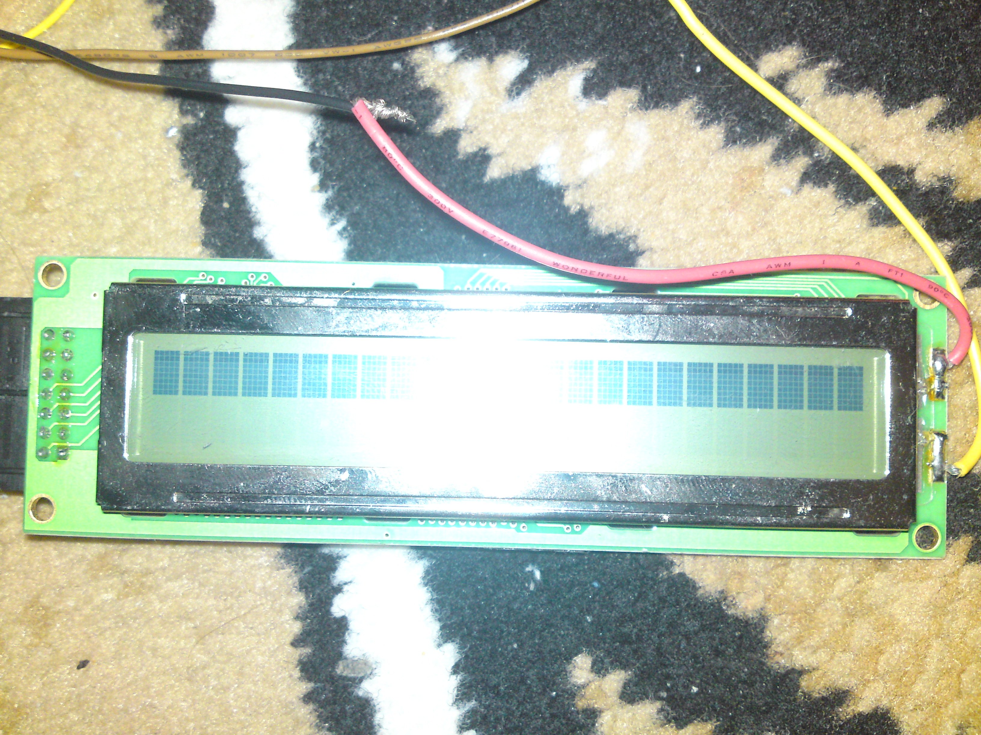

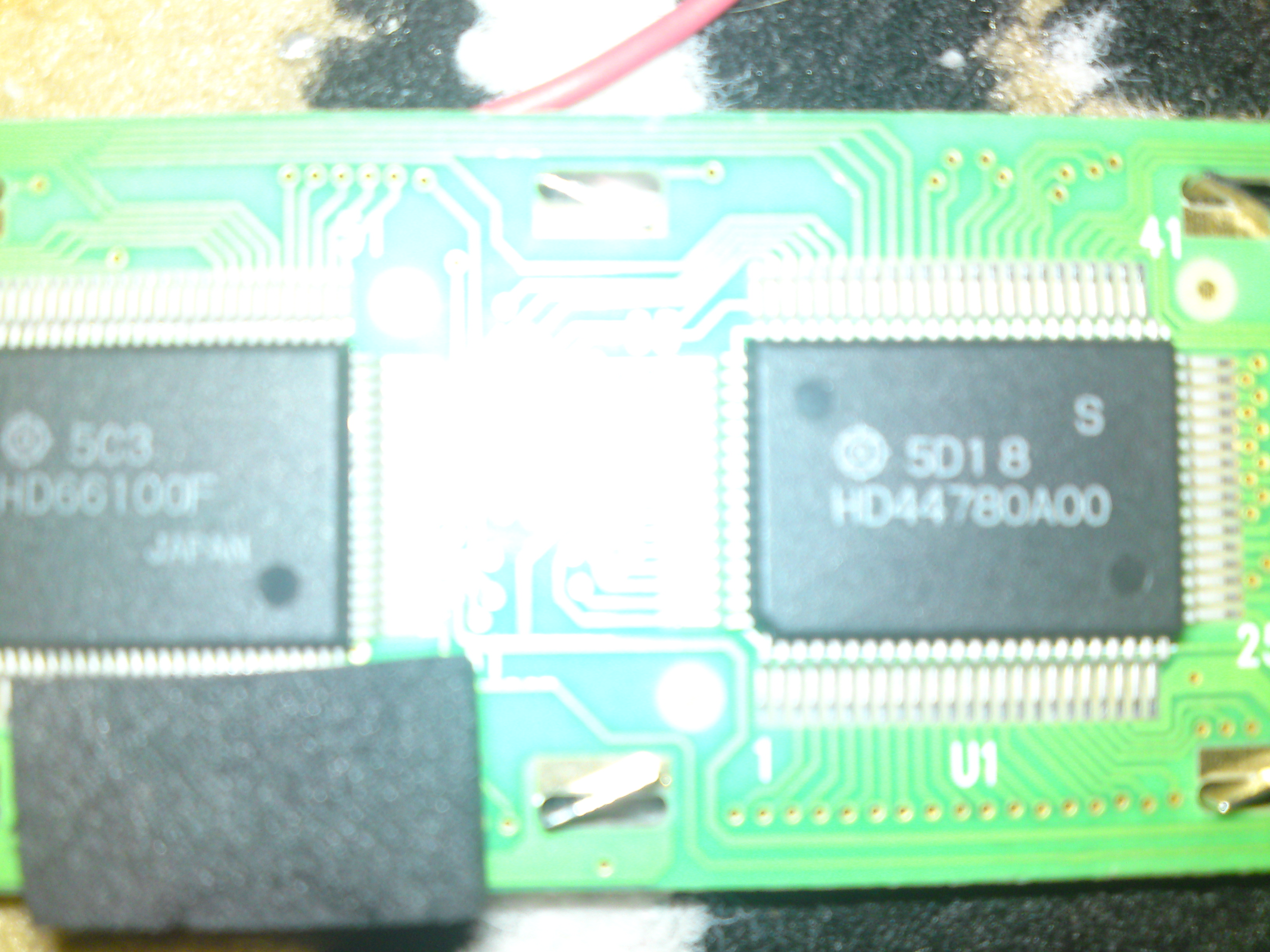

    Witam !! Wczoraj kupiłem wyświetlacz alfanumeryczny o symbolu PC-016ATE, jako używany, pochodzący z demontażu w 100% sprawny, cena to 10zł, to mnie zachęciło do zakupu używanego, tym bardziej, że jest na znanym sterowniku HD4478. Podłączyłem wyświetlacz w.g schematu do portu LPT http://dktr.lipowa.net/gfx/elektroda_lcd/1e.gif piny 15 i 16 zastąpiłem wyjściami do podświetlenia, które jest osobno. Poniżej podaje zdjęcia. Moje problemy to:
    -nie działa podświetlenie
    -działa tylko 1 linia (jak widać na zdjęciu)
    -nie da się go wysterować żadnym programem... JaLCD i smart.. coś tam ...
    Coś źle podłączyłem ?? czy jest to wina wyświetlacza?? może inny program do tego ?? Bardzo proszę o pomoc !!

    Sprawdz wszystkie polaczenia dokladnie jeszcze raz wg. jakiegos sprawdzonego schematu.
    Widok na pierwszym zdjeciu jest normalny po wlaczeniu lcd i nie swiadczy o dzialaniu czy nie linii.

    jotas
    Podświetlenie nie działa ponieważ nie jest to podświetlenie LED tylko folią elektroluminescencyjną. Podłączenie tam napięcia z portu LPT mija się kompletnie z celem. Należy dokupić inwerter. Dokładny opis uruchomienia tego wyświetlacza znajduje się tutaj http://www.serialwombat.com/parts/lcd107.htm
