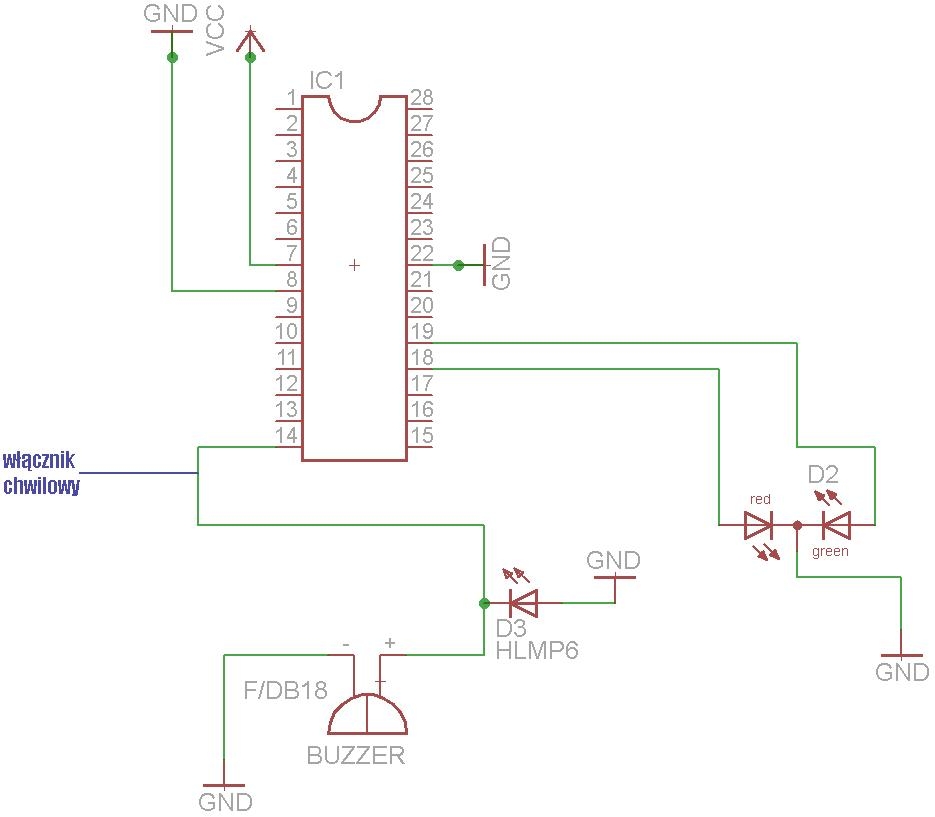

    Potrzebny mi jest prosty minutnik na atmega8, w którym było by tak, że jak chcę go włączyć przytrzymuje przez 3 sec włącznik chwilowy, a drugi włącznik jak włączę go (oczywiście jak układ będzie włączony) to odliczy 120 sec, włączy buzzer i jeszcze takie coś, że jak będzie odliczanie, to buzzer i dioda będzie dzwonić i świecić :P
    a odliczanie będzie pokazywane na wyświetlaczu LED (3 cyfrowy) w sekundach.
    Po zakończeniu odliczania buzzer będzie dzwonił przez 10 sec i dioda czerwono-zielone (3 nóżkowa) będzie świecić naprzemiennie co 1 sec.
    Proszę o pomoc w schemacie i programie.

    Witam Pierwsze co się rzuca na schemacie to źle podłączona dioda dwukolorowa jak w ten sposób podłaczy pan to: raz brak rezystora a dwa z procka nie powinno się pobierać prądu wiekszego niż 5mA a dioda do normalnego świecenie potrzebuje około 12 mA, także proponuje od poprawić schemat bo spali pan port na procku w najgoryszym wypadku cały procek.
    Zada mi pan pytanie jak to porpawić.
    jesli koniecznie pan chce ta dwukolorowa to zrobić prosty klucz tranzystorowy albo kupić dwie dioby jednokolorowe i masą do procka i zerem pan z portu będzie zapalał

    Nie prawda z tym 5 mA. Wystarczy zerknąć do dokumentacji - maksymalny prąd dla jednego wyjścia to 40mA (200mA dla całego uC). Oczywiście trzeba wstawić rezystory dla diod - na forum jest pełno tematów o tym, wystarczy poszukać.

    Ani jedno ani drugie nie jest prawdą. Prąd pobierany z procesora należy ograniczyć do 20mA. 40 mA to tzw. Absolute maximum i to jeszcze z ograniczeniami, że całkowity prąd wszystkich portów nie może przekroczyć 100mA na cały port i 200mA na wszystkie porty (w obudowie TQFP 400mA).
    - jaki to procesor na schemacie,
    - gdzie ten wyświetlacz,
    - brak rezystorów w szereg z diodami święcącymi
    Proszę poprawić schemat i opis. Obydwa są mało zrozumiałe, żeby nie powiedzieć "kompletnie"

    Poczytaj w dokumentacji. np ATMega16 str. 291 i następne.
    Absolute Maximum Ratings to tak zwane maksymalne dopuszczalne parametry i to w szcególnie określonych warunkach.

    Thx Freddy, o tym ograniczeniu dla pojedynczych portów to nie wiedziałem. Po prostu jak zobaczyłem główną tabelkę w dokumentacji i info w jednej z książek o avr (podali 40mA bez żadnych *) to już się bardziej nie zagłębiałem. Czyli wychodzi na to, że po spełnieniu warunków, można spokojnie obciążać wyjście prądem np. 30 mA.
