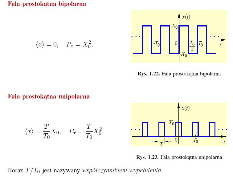

    Witam mam problem, nie wiem jak mam narysować w mathcadzie wykresy fali (sygnału) prostokątnej unipolarnej i bipolarnej
    wykresy mają być tylko zwykłą prezentacją jak taka fala wygląda, przy rysowaniu innych fali sugerowałem się wzorami w książce Jerzy Szabatin -Podstawy teorii sygnałów ale niestety do tych dwóch sygnałów nie ma podanych wzorów, jest tylko moc średnia i wartość średnia impulsu
    wie może ktoś jakie wzory funkcji x(t) napisać aby na wykresie pojawiły mi się wykresy tych sygnałów??
    bedę wdzięczny za pomoc

    a możesz to troche bardziej rozwinąc, bo na wykładach dopiero zaczynamy fouriera i nic z niego nie czaje, a do wyrysowania pozostałych sygnałów(np. inpuls prostokątny, trójkątny, sygnał Si, sygnał Sa itp.) fouriera nie używałem
    do tych 2 sygnałów jedyne informacje jakie są w książce to te co na obrazku:
    mathcad-Fala prostokatna bipolarna i unipolarna
