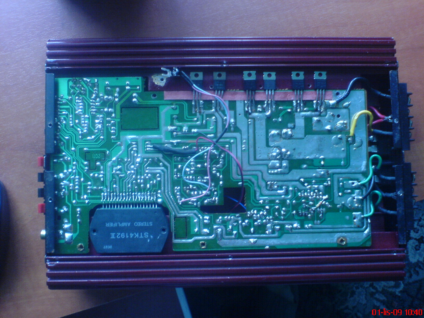

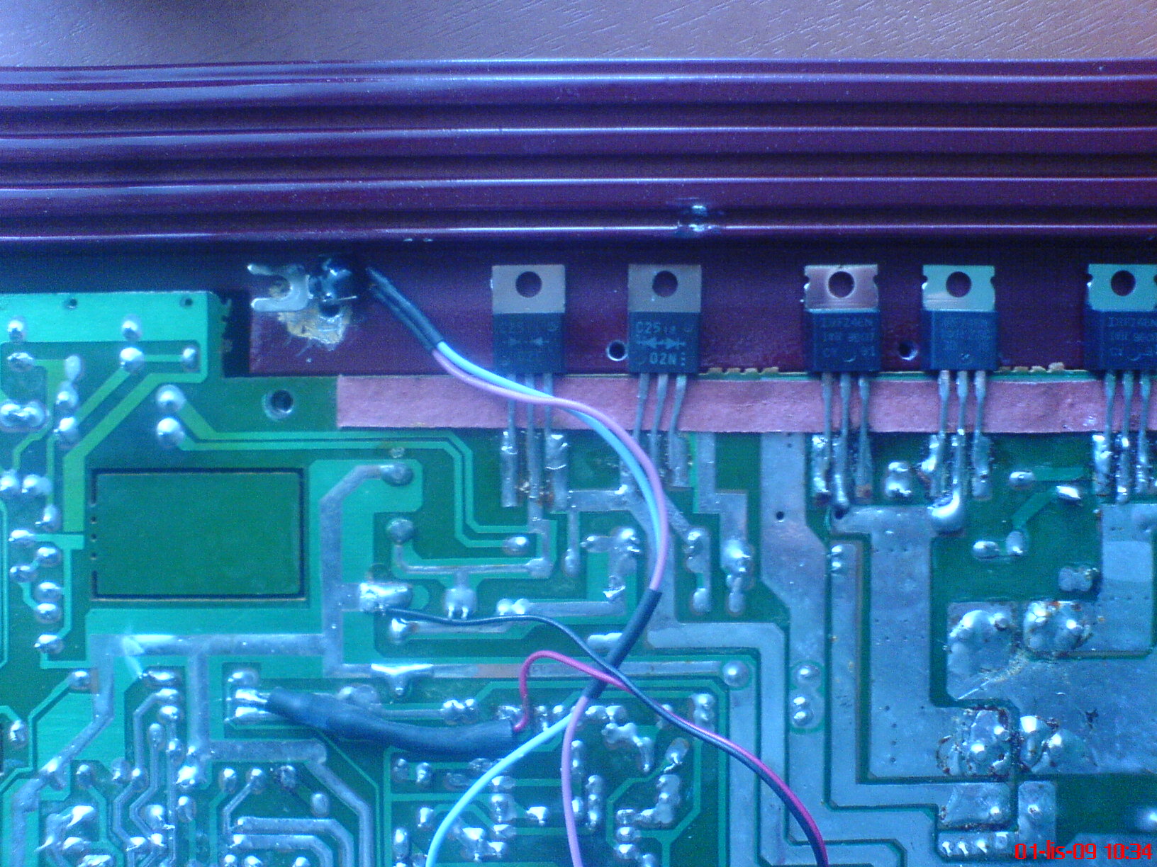

    Witam nie dawno od kolegi otrzymałem wzmacniacz z pełni za darmo, pomalował go i sądzi że od tego czasu nie chodzi. Chce go naprawić ale nie jestem obeznany w tym temacie dlatego pytam czy przedstawione na poniższym rysunku tranzystory muszą mieć połączenie z obudową? Oraz chciałem zapytać o ten kabel obok tranzystorów czy on również ma mieć połączenie z obudową? Pytam bo dostałem go po pomalowaniu już i nie wiem jak to było podłączone wcześniej. Przepraszam za złą jakość zdjęć ale były robione telefonem, jeśli trzeba będzie więcej zdjęć to dodam.

    Tranzystory, jak i hybryda STK powinny być odizolowane od radiatora podkładkami sylikonowymi bądź mikowymi, ten kabelek o którym mówisz to czujnik temperatury, on może być przykręcony bezpośrednio. Pod tranzystorami i stk przydało by się zeszlifować farbę, dać pastę termo , podkładki i poskładać.

    O właśnie to chciałem wiedzieć . Dzięki wielkie, teraz mogę poskładać i zobaczę co jest warty ten wzmacniacz, chociaż to staroć ale zawsze można do czegoś wykorzystać, posprawdzać i wytestować.
