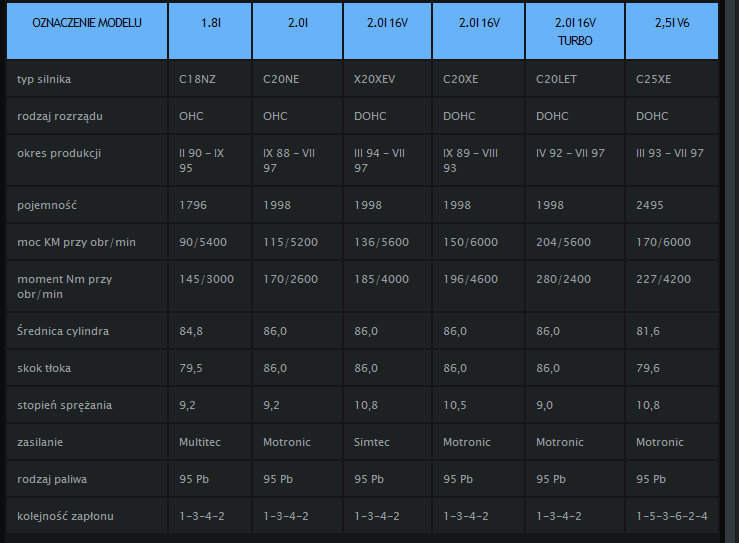

  • #21 7217474
    marck1
    Serwisant RTV
    Kol. 1Remus, C20NE był produkowany do 1997r, ale stosowany w innych Oplach - na pewno nie do VA, bo już jej w tym roku nie było.
  • #22 7217638
    1Remus
    Ok...Zwracam honor.
    Niemniej jednak autor pisze ze ma ten model silnika.
    Zreszta nie uwazam zeby korektor oktanowy byl usterka auta autora.
