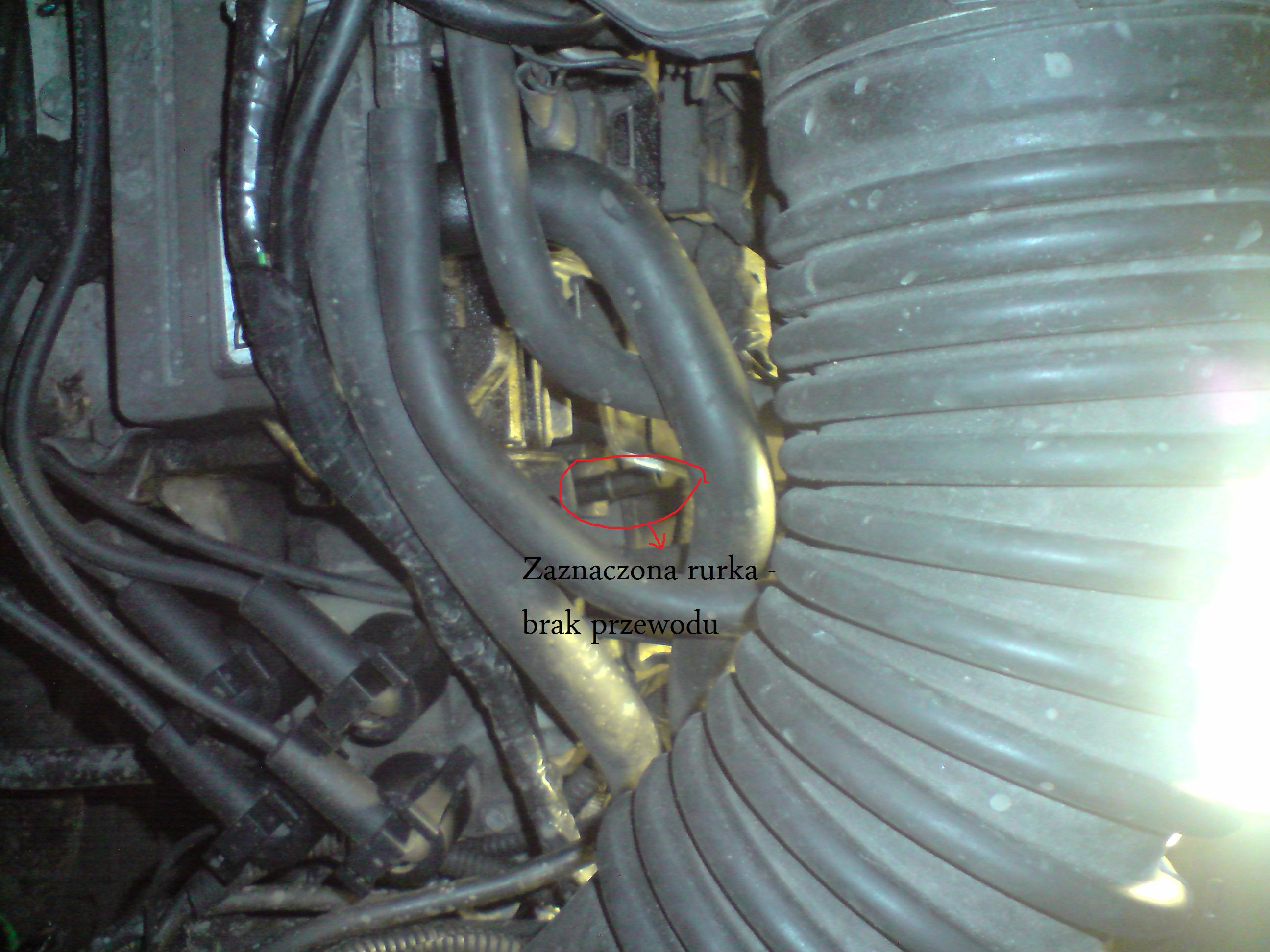

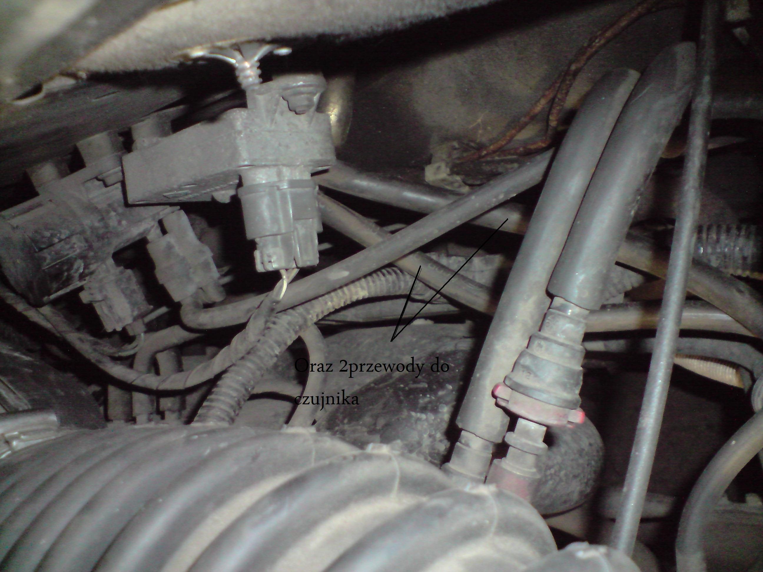

    Witam serdecznie i bardzo prosze o pomoc poniewarz nie znalazłem odpowiedzi lub nie zadałem poprawnych pytań SZUKAJce . Mianowicie jestem od niedawna posiadaczem marki Ford a dokładniej Mondeo MK2 z silnikiem ZETEC 1,6 i okazało sie iz poprzedni właściciel zniszczył auto "masterkując " przy nim . Poodcinał podcisnienia i wszelkie rurki gumowe od czujników i elektrozaworów. Po co ? niewiem :-( .
    Bardzo prosze o okreslenie gdzie dane podcisnienia na moich zdieciach idą i jakie mogą być skutki lub uszkodzenia po tak drastycznej ingerencji. Serdecznie dziekuje i pozdrawiam .

    Druga Fotka wydaje mi sie ze przewód gumowy szedł do kolektora dolotowego do kroćca pod elektrozaworem a co do tych kabli to nie wiele widac skad on idzie i czasami fabrycznie sa wolne przewody. A co do twojego pytania czemu poprzedni wlascieel to zrobił to może z tego samego powodu co moj kolega tez zaczał kombinowac poniewaz stwierdził ze bez niektoryc przewodow silnik fajnie syczy taki maly wiejski tuning tez mam forda juz troche w nim grzebalem i wiem jedno te silniki sa czule na wszelkiego rodzaju nieszczelnosci wiec radzil bym posiedziec i ladnie popodłaczac jak cos słuze pomoca i zdjeciami u mnie wszystko jest na swoim miejscu tak jak fabrycznie Pozdrawiam

    Wężyk od przodu przetwornika (bliżej wtyczki) idzie do zwężki na rurce EGR od strony zaworu, ten drugi do drugiego króćca od strony kolektora wydechowego
