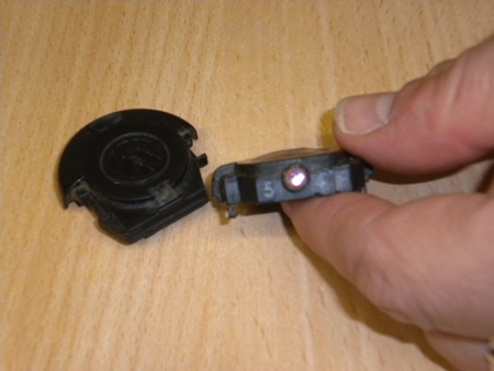

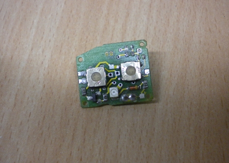

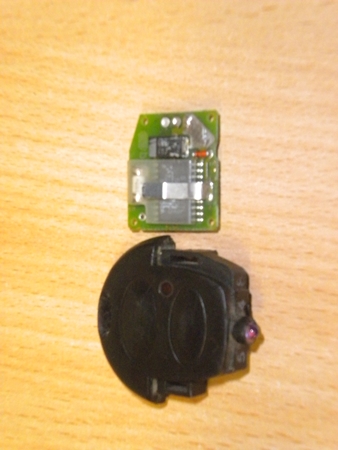

    Witam Bardzo pilnie potrzebuję schematu lub zdjęcia układu pilota (podczerwień).. Oddałem go do serwisu, tam gość stwierdził, że układ jest uszkodzony , brakuje na nim pewnych elementów, których wartości nie zna, powiedział, ze gdyby miał schemat pilota lub chociaż zdjęcie układu (jego awersu i rewersu) , to naprawiłby go. Dlatego bardzo proszę forumowiczów o pomoc. Przepraszam za niezbyt fachowe wyrażenie się , ale jestem laikiem w tych sprawach. Pozdrawiam i z góry dziękuję.

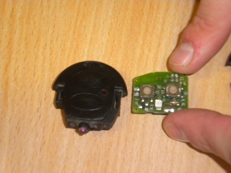

    Pilot jak mój, ale foto małe i nie widzę czego brakuje.
    na 1 i 3 zaznacz czego nie ma.
    i sprawdź czy daje sygnał za pomocą telefonu komórkowego z aparatem foto.
    W tych pilotach często siada generator kwarcowy.
    A widzisz że dioda IR jest nie wlutowana w płytkę? (to fioletowe oko w obudowie)
    Na 1 foto w prawym górnym rogu brakuje trzech kondensatorków SMD, na moim nie są opisane ich wartości.
