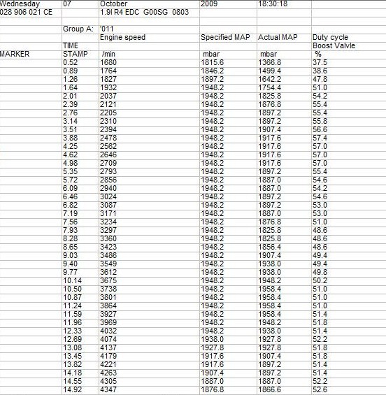

    Do prawidłowej oceny turbosprężarki potrzebny jest log dynamiczny w zakresie od 1500 do 4200 RPM w trakcie jazdy czyli w takiej postaci :
    Lupo 3l problem z mocą błędy 17958 p1550
    sam skan ciśnienia przy 3129 RPM nie mówi mi jak ciśnienie rzeczywiste względem zadanego przebiega od niższych obrotów,
    dodatkowo proponuję również wykonać logi grup 003 i 008 jednak grupy lepiej logować każdą z osobna aby zwiększyć częstotliwość odczytu.

    Samo podciągnięcie cięgna turbiny nic Ci nie da. Niestety czeka Cię demontaż turbiny i przeczyszczenie łopatek kierownicy. Z tego skanu co zrobiłeś widać ewidentnie ze nie masz ciśnienia doładowania wiec nie a na co czekać tylko wyciągać.
