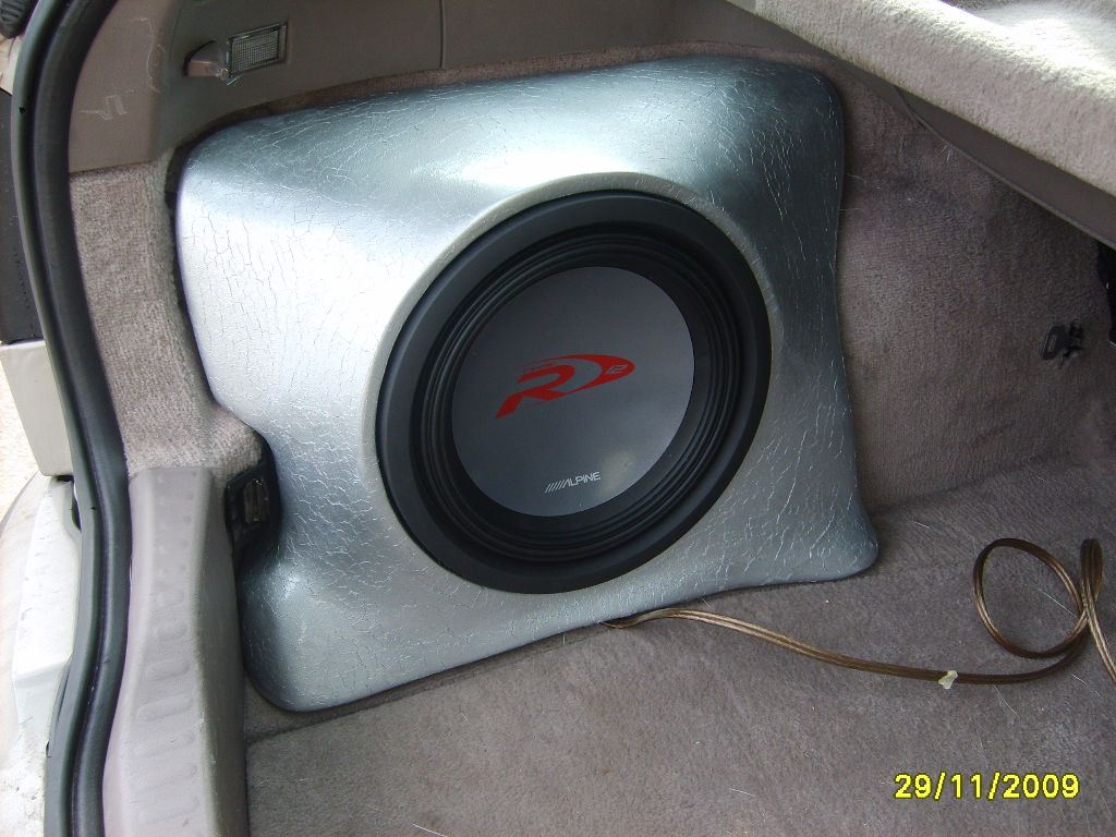

    Witam. Zabieram się za zabudowę głośnika jak w tytule. Właśnie dotarła do mnie żywica. Głośnik jak podaje producent, ma grać w zamkniętej skrzyni o litrażu 25 litrów. Moja zabudowa musi byś z żywicy, ponieważ mam dużo nierówności, a miejsce zabudowy to boczek Volvo V40. Pomimo, że to kombi muszę mieć cały bagażnik wolny, no prawie cały. Mam problem w wyliczeniem litrażu, jak to policzyć, żeby zabudowa miała dokładnie 25l, anie np 22, czy 28. Dodam, że posiadam teraz JBL 1222 w szczelinówce około 50l i nie powiem ciśnie, ale nie jestem do końca z niego zadowolony, chciałbym teraz closed i dlatego zakupiłem Alpine.

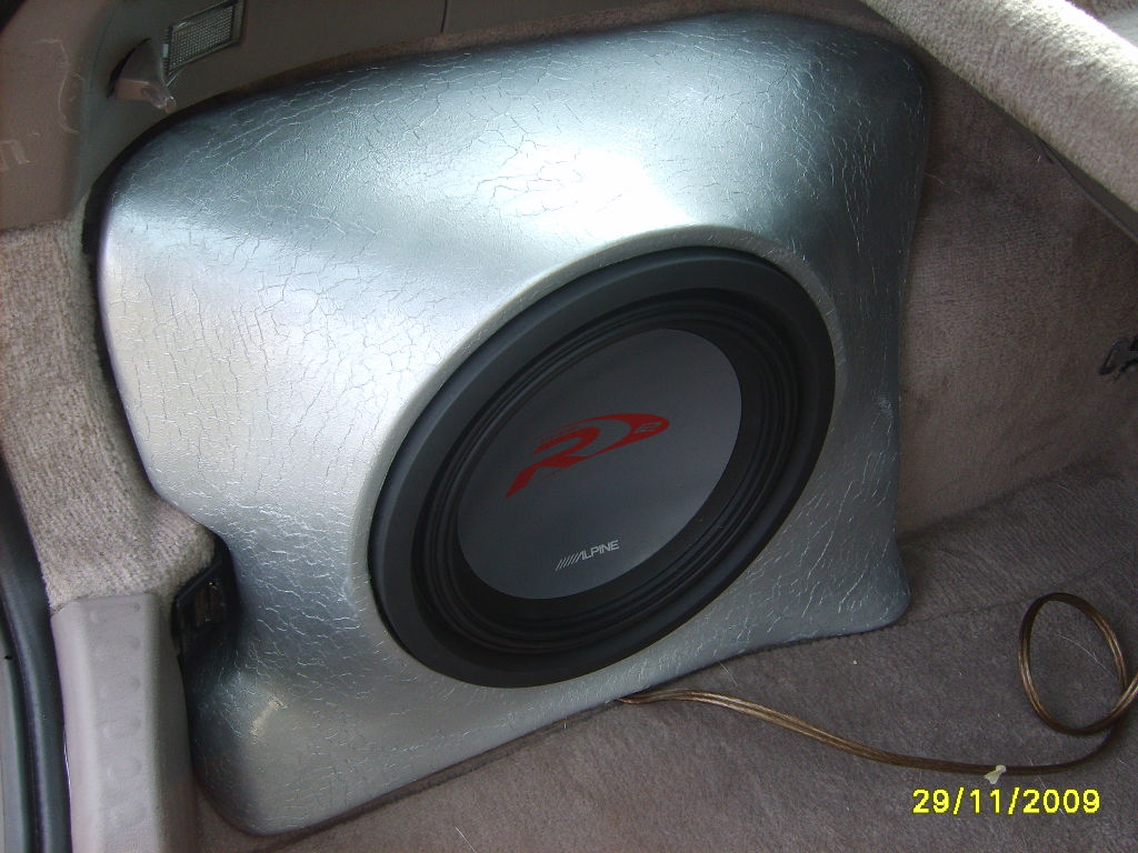

  • #9 7322115
    cuba1313
    Alpine SWR-1222D, closed z żywicy - fotki Alpine SWR-1222D, closed z żywicy - fotki Alpine SWR-1222D, closed z żywicy - fotki Alpine SWR-1222D, closed z żywicy - fotki Alpine SWR-1222D, closed z żywicy - fotki
    Wyszła mi skrzyneczka 28 litrów netto. Po wyciszeniu myślę, że około 25-26litrów. Jak widać warto było. Producent pisze, że 25 litrów przy closed. Jeżeli chodzi o odsłuch to jeszcze dokładnie nie testowałem. Z pierwszych bitów jakie weszły do mojego ucha, to wrażenie jest ok. Chociaż poprzednio miałem JBL 1222 w szczelinie i był sporo głośniejszy - wycieraczki przednich szyb tańczyły. Ten przetwornik ma 100 rms więcej, więc w closed powinien grać chyba porównywalnie.

    cuba1313
    No, ale teoretycznie te 100 Wat powinno wyrównywać te różnice. Połączyłem go równolegle, czyli w 4 Ohm. Wydaje mi się, że to jedyne połączenie przy tym wzmacniaczu. Przy słuchaniu głośniejszym przetwornik zaczyna mi wyskakiwać z miejsca boczku i biega po bagażniku. Czym go przywiązać w miarę bezpiecznie, ale musi być mocno dociśnięty do boku, bo jest minimalnie przyduży (podczas wyjmowania podłogi jak na foto lekko przeszkadza). A może jakimś rzepem do pleców, robił ktoś takie połączenie?

  • #21 7342805
    łuki88
    Poziom 24  
    Wątpie żeby to była wina bezpiecznika. Jest tam mały przekrój ale na jakiej długosći?? 1cm? Według mnie zmiana na 100A nic nie da. Zresztą tak jak kogega wyżej pisał, bezpiecznik by się spalił a nie "odcinał".
    Pozwolę sobie spytać, czym szlifowałeś szpachle na subie aby uzyskać taką gładkość? Bo ja ręcznie nie moge sobie z tym poradzić, no chyba że siedziałbym z tydzień i szlifował :P
  • #22 7342923
    cuba1313
    Niestety w moim mieście nie mogłem spotkać 100A. 80A był największy i taki kupiłem. Jest już dobrze, na razie się nie wyłącza. Ja zapomniałem o nim, ale kiedyś się spalił i został zwatowany na sztukę i tak z nim jeździłem. BuKo06 wiedział o co chodzi dlatego pisał.
    Co do pytania odnośnie skrzyni to została wyszpachlowana w taki sam sposób jak element u lakiernika samochodowego. Chciałbym napomknąć, z kiedyś sam szykowałem auto do malowania. Dlatego trochę tematu liznąłem. Ale ta zabudowa jest zrobiona osobiście od początku do końca prze zemnie. Dlatego twierdzę, że można sobie z tym poradzić.
    Proces szpachlowania przeprowadzasz przynajmniej dwa razy, ale proponuje trzy. Po pierwszym papierek 60-80 zakładasz na małą kostkę korkową, dostaniesz taką w markecie, lub innym sklepie zajmującym się sprzedażą lakierów. Po wyszlifowaniu powtarzasz znowu szpachlowanko i szlifowanko, aż uzyskasz powierzchnię gotową do gruntowania. Grunt możesz nakładać pędzelkiem, aerozolem, grubo ze dwa razy. Zaciekami się nie przejmuj. Jak dobrze wyschnie to papierek 800 na wodę i porządnie zmatowić. I to już jest koniec żmudnej roboty, bo zaczyna się proces malowania, czyli uwieńczenia dzieła.
    Co do czasu to licząc średnio trzy godziny dziennie to mi zeszło dwa tygodnie.
