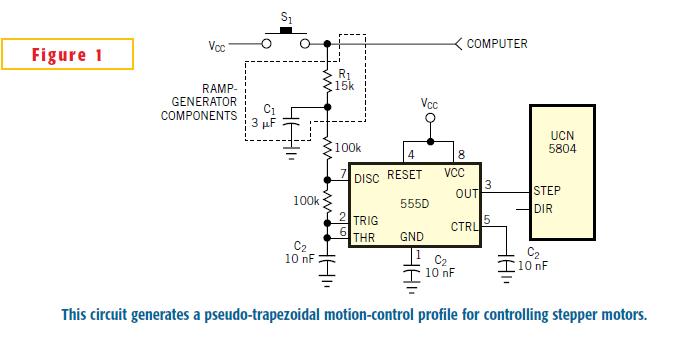

  • #23 7245440
    karol1010
    A jeśliby procesor dokonywał tylko liczenia impulsów i włączania i wyłączania zewnętrznego generatora?
    Sterowanie silnika krokowego (step,dir) za pomoca AVR

  • #25 7632114
    karol1010
    To też dobrze.
    Silnik by chodził.
    Ale pracuję nad tym.
    I jak prace.. Ja z powodu braku czasu zbudowałem tylko powyższy układ na 555 silnik rusza i zatrzymuje się pięknie aż milo :) tylko co użyć w atmedze żeby to działało...
    Jeśli chodzi o start to spoko uruchamiam licznik i 555. Procek liczy.... a co jak już zliczył??
    Rampa zatrzymania nie zawsze ma tyle samo impulsów. :(
    Chyba ze są gotowe układy ze wysyłam z atmegi słowo cyfrowe: jedz 122 korki w prawo a on już wie co i jak z impulsami :)
