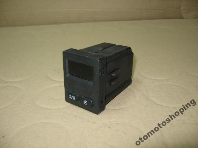

4. Posiadam taki oto zegarek
I teraz pytanie, czy on ma tylko i wyłącznie funkcję zegarka? Gdyż jak się przypatrzę wyświetlaczowi to widać różne znaki typu stopnie C oraz km/h itp. Jeśli ma jakieś dodatkowe funkcje to jak je uruchomić (np termometr, prędkościomierz itp)

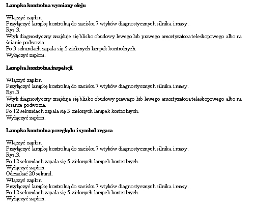

5. I na sam koniec: jak wyzerować pasek inspekcji oleju? Gdyż wymieniłem olej a wciąż wskazuje mi inspekcję i to niefajnie wygląda
Czytałem na jakimś forum że trzeba zewrzeć któryś pin (7 lub 19) z jakiejś kostki z masą ale nie było żadnych konkretów.
