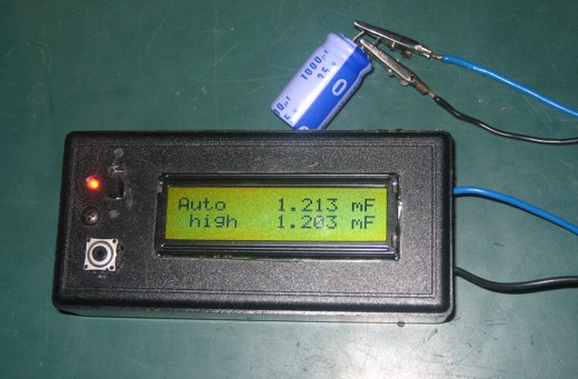

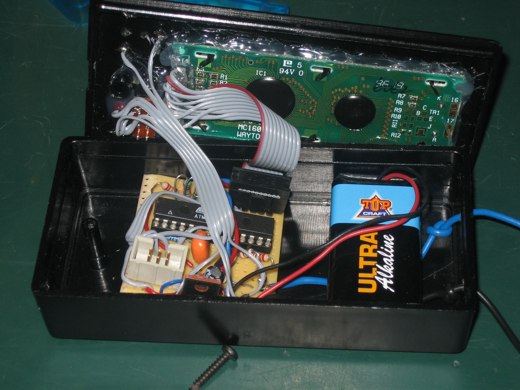

    Często zachodzi potrzeba poznania dokładnej pojemności kondensatora, która może się znacząco różnić od wartości znamionowej. Opisywane urządzenie to miernik pojemności o dokładności 1pF w zakresie od 1pF do 10mF, skonstruowany z wykorzystaniem mikrokontrolera ATmega8. Przed pierwszym pomiarem należy skalibrować miernik, ale na szczęście robi się to tyko raz, ponieważ konfiguracja jest zapisywana w pamięci EEPROM mikrokontrolera. Program sterujący pracą urządzenia napisano w C, a jego kod źródłowy można ściągnąć ze strony projektu, gdzie można również znaleźć dość dokładną dokumentację z opisem zasady działania konstrukcji.

    Bardzo ciekawe i proste rozwiązanie. Chińskie multimetry teoretycznie mają dokładność pomiaru pojemności 2,5%. Ciekawe jak wypadłoby porównanie. Koszt chińskiego multimetru to około 25 PLN.
    Nie wierzę, to znaczy, że to urządzenie odróżni kondensator np. 1,000000 uF od kondensatora 1,000001 uF, czyli ma dokładność sięgającą 0,0001% a nawet więcej :D
    W oryginale jest mowa o rozdzielczości a nie dokładności, może się czepiam ale co jeśli kogoś to zmyli?

    Nie wiem czy to błąd czy w kraju z którego pochodzi autor inaczej oznaczają pojemność uF(mikro) ale ja tam widzę 100uF a na wyświetlaczy jest 100mF, no ae to widocznie autor inaczej kojarzy literki. I jeszcze jedna rzecz która mnie najbardziej ciekawi, uczono mnie ze pojemności kondensatorów mierzy sie zasilając kondensator prądem zmiennym, a w tym projekcie widzę tylko napięcie stałe, wiec w jaki sposób to działa.

    Układ używa przetwornika AD do pomiaru czasu ładowania i rozładowania kondensatora...
    Tam jest 1000uF czyli 1.0mF i tak wlasnie miernik pokazuje.

    Czy ktoś mógłby mi wyjaśnić w skrócie na jakiej zasadzie działa ten układ, w jaki sposób następuje pomiar jeśli port PD5 ani PD6 nie są przetwornikami ad. Ze strony projektu zrozumiałem ze za pomaca tych portów ustawiane są tryby ładowania mierzonego kondensatora, ale na jakiej zasadzie jest dokonywany pomiar ?
  • #8 7224892
    OldSkull
    PD6 to wejście komparatora. Na drugie wejście można podać sygnał z wybranego wejścia ADC.
