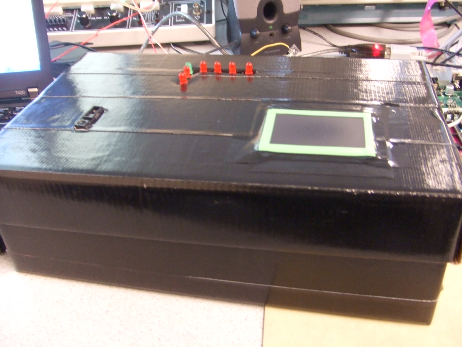

    Poniższy projekt syntezatora muzycznego wykorzystuje touchpad oraz czujnik odległości na podczerwień do kontroli tonu, głośności oraz rozkładu długości dźwięków. Wybierając jeden z sześciu trybów pracy (sygnalizowanych za pomocą diod LED), urządzenie oferuje szerokie możliwości generowania dźwięków. Sterowanie jest bardzo proste - użytkownik może tworzyć interesującą muzykę poprzez przesuwanie palca.
    Głównym celem projektu było stworzenie instrumentu muzycznego, podobnego do Thereminu, pozwalającego tworzyć muzykę poprzez trójwymiarowy interfejs. Touchpad służy do sterowania charakterystyką dźwięku, w zależności od wybranego trybu, natomiast czujnik odległości modyfikuje głośność wygenerowanej muzyki.
    Syntezator na czujniku IR i touchpadzie

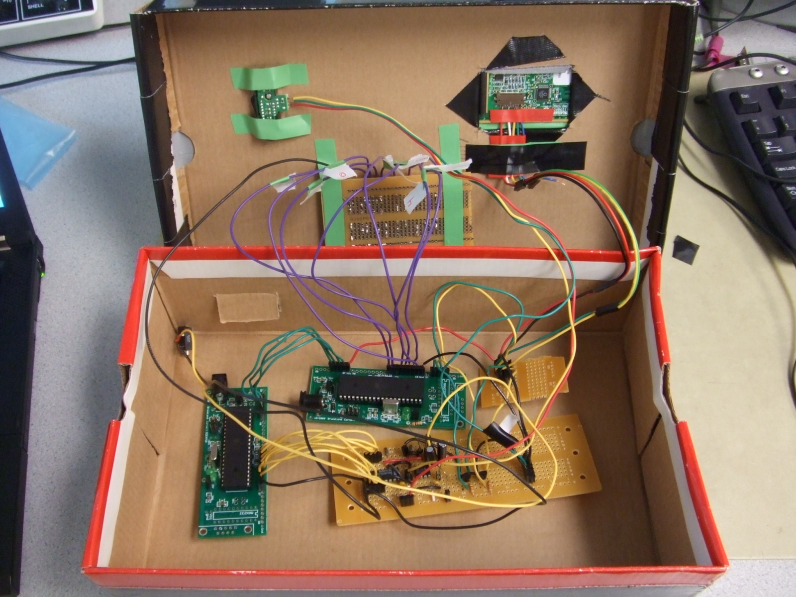

    Urządzenie wykorzystuje dwa mikrokontrolery ATmega644 jako bloki użytkowe. Pierwszy z nich odbiera dane z touchpada i przetwarza je, następnie przesyła je poprzez interfejs SPI do drugiego, który zajmuje się syntezą dźwięku i wysyła dźwięk w postaci cyfrowej na przetwornik CA. Sygnał po wzmocnieniu wędruje na wyjście (głośnik).
    Syntezator na czujniku IR i touchpadzie Syntezator na czujniku IR i touchpadzie
    Całe urządzenie jest projektem uczelnianym Uniwersytetu Cornell, więcej informacji teoretycznych odnośnie generowania dźwięku oraz schematy i kody programów można znaleźć na stronie źródłowej:
