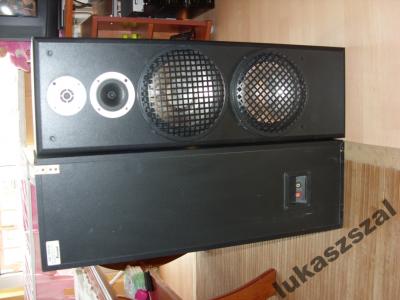

    Witam!
    Bardzo proszę o informację, jaki model kolumn głośnikowych widać na załączonym zdjęciu?
    Dodatkowo trafiła do mnie informacja, że mają one moc 600Watt.
    Dziękuję za pomoc i pozdrawiam

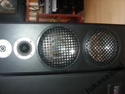

    Jeśli mają wymiary- WxHxD- 227x900x220 to są na pewno albo przynajmniej były Tonsil Fenix. Teraz mają zmienione głośniki niskotonowe z 2xgdn 16/50/19 15 ohm na jakieś podróbki.

    Na pewno 600 watów nie mają, co najwyżej 100. Są tutaj wsadzone prawie na 100% jakieś beznadziejne głośniki, czyli kaszanka.

    jestem przed odbiorem w/w kolum zakupionych na allegro .sprzedawca twierdzi że to oryginalne 600 watowe Tonsile .No cóz jutro zobaczę te *cacka* w naturze .Bardzo dziękuję za pomoc i pozdrawiam

    Okazuje się że to jest model Tonsil Zgc 100-8-24 . Proszę i info jak spisują sie te paczki dzię kuje i pozdrawiam

    I zgadzam się z kolegą PZ IX, niskotonowce to jakaś tandeta z dalekiego wschodu.
    Podsumowując, mocy wytrzymają może 50W, muzycznie raczej słabiutko... tak to już jest z "zamiennikami". ktoś chciał zaoszczędzić i jak wyszła kiszka to sprzedał. Teraz możesz zakupić oryginalne głośniki albo dalej opchnąć.
    Sprawdź jeszcze czy masz w środku zwrotnicę czy tylko 1 kondensator.
