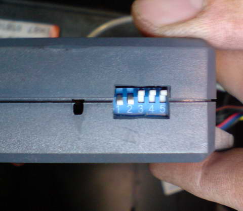

    Chcę uruchomić funkcję antynapadu, ale DIP ma pięć przełączników. Schematy które ściągnąłem stąd: https://www.elektroda.pl/rtvforum/topic238955-240.html#855639 opisują DIP z czterema przełącznikami. Więc zanim zacznę dostosowywać (czytać: kombinować :D ) swój alarm "pode mnie" chciałbym wiedzieć którego mam użyć. Albo nawet do czego są poszczególne przełączniki? Szukałem w wielu miejscach jak i również w innych wersjach tego alarmu (VW i Toyota) i widzę, że w różnych wersjach każdy nr DIP może mieć różne znaczenie. Więc nie chciałbym czegoś schrzanić, gdyż musiałbym jechać najbliżej do Łodzi aby cokolwiek móc zdziałać.

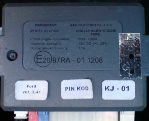

    Clifford Challenger NT/ODIS. Zakładany w 2005 r. do Forda Mondeo 2005 r (rocznik modelowy samochodu powiedzmy 2004 ). Na obudowie naklejki z napisami: Ford ver. 3.41 , PIN KOD.
    Z góry dzięki za odpowiedź :) .
    Karol
    PS. W załączeniu może niepotrzebne obrazki, ale zawsze ...

    Zmacio
    Opis switch'y.
    FUNKCJA----------Przeł. DIP w poz."dół"----Przeł. DIP w poz."góra"
    1. rodzaj samochodu----------Pozostałe----CMAX
    2. immobilizer---------------------------NIE----TAK
    3. zamykanie drzwi po zapłonie------NIE-----TAK
    4. nie używany
    5. domykanie szyb------------------TAK-----NIE
