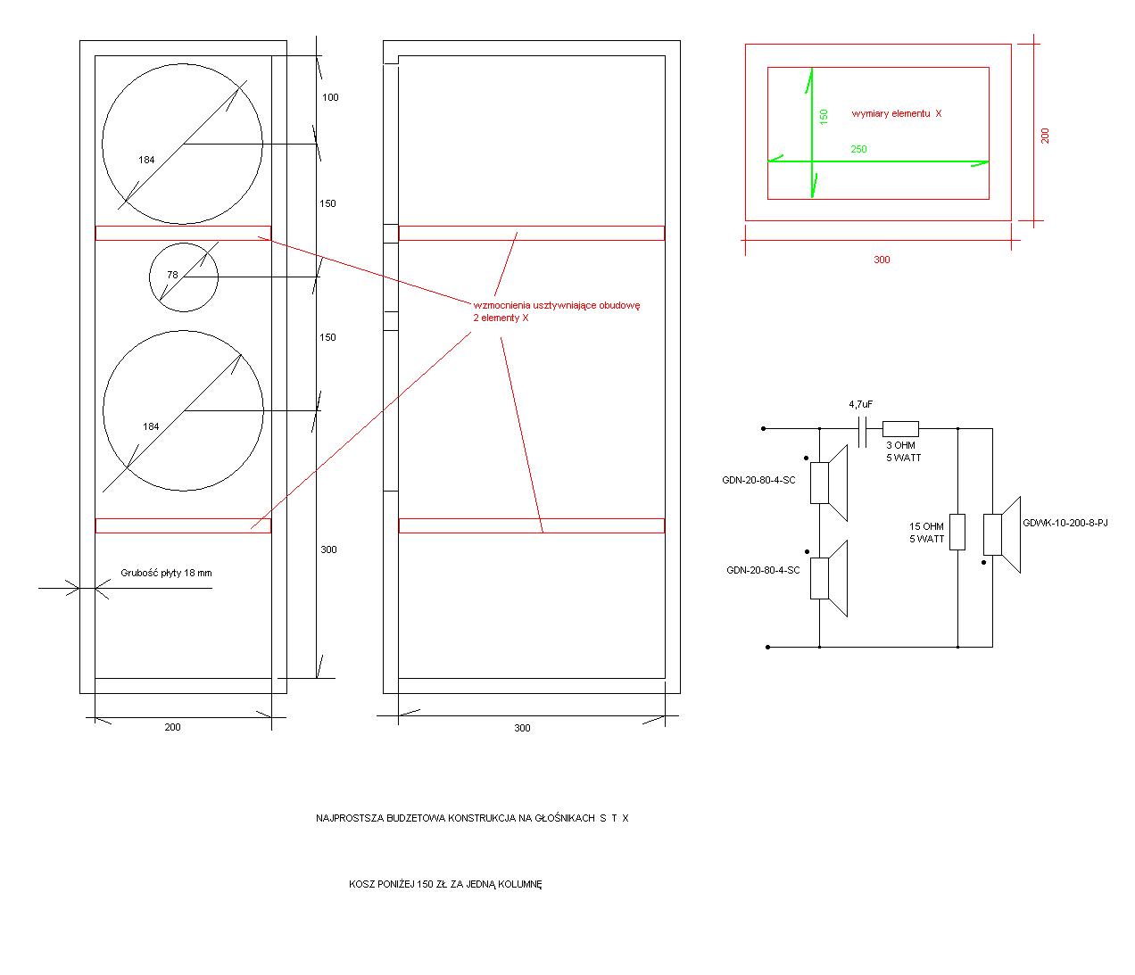

    Witam . Nie wiem jakie głosniki umiescic w kolumnie podstawkowej . Prosze o propozycje
    Coś tego typu http://www.stx.pl./index.php/product/show/id/443
    Oczywiscie obudowe wykonam sam.

    Przejrzyj ten temat i napisz które konstrukcje Cię zainteresowały. tym, że dana kolumna jest np podłogowa a nie podstawkowa zbytnio się nie przejmuj, bo i tak dane głośniki będziesz mógł umieścić w swojej kolumnie - ważne jest tylko by zachować litraż.
    Napisz ile masz na to kasy, jak duży masz pokój i wzmacniacz, czego słuchasz to może doradzimy coś konkretniejszego.

    Kolumnna będzie umieszczona w pokoju 5 x 5m.
    A kasa jaką dysponuje to ok 300zł na same głosniki.
