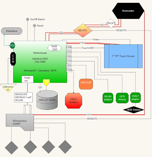

    Mam 1.5G miniITX, 1G RAM, 40G dysk i to coś: zasilacz samochodowy do carpc. 6 portów usb wykorzystanych, a pobór prądu wynosi poniżej 2A.
