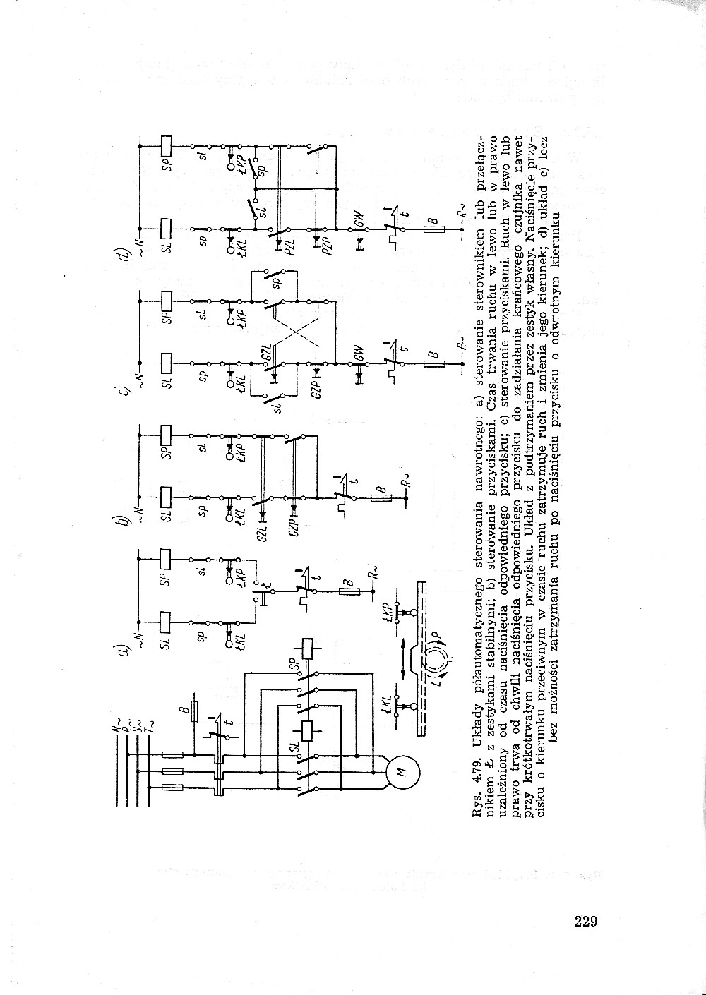

    Potrzebny mi schemat układu nawrotnego z bezpiecznikiem i przekaźnikiem termicznym. Macie może taki schemat? Proszę pomocy. Pozdrawiam Tomek

    Wejdź na stronę Schneidera (Telemecanique), poszukaj katalogów styczników T-Sys, masz tam również schematy wszelkich sterowań silników.

    Napisz do czego to konkretnie ma być, jaki silnik, jak/skąd sterowany (przyciski sterownicze, przełącznik lewo-prawo, sygnał zewnętrzny), jak znajdę chwilkę to Ci narysuję z podaniem typów aparatury i przekrojów przewodów nawet...

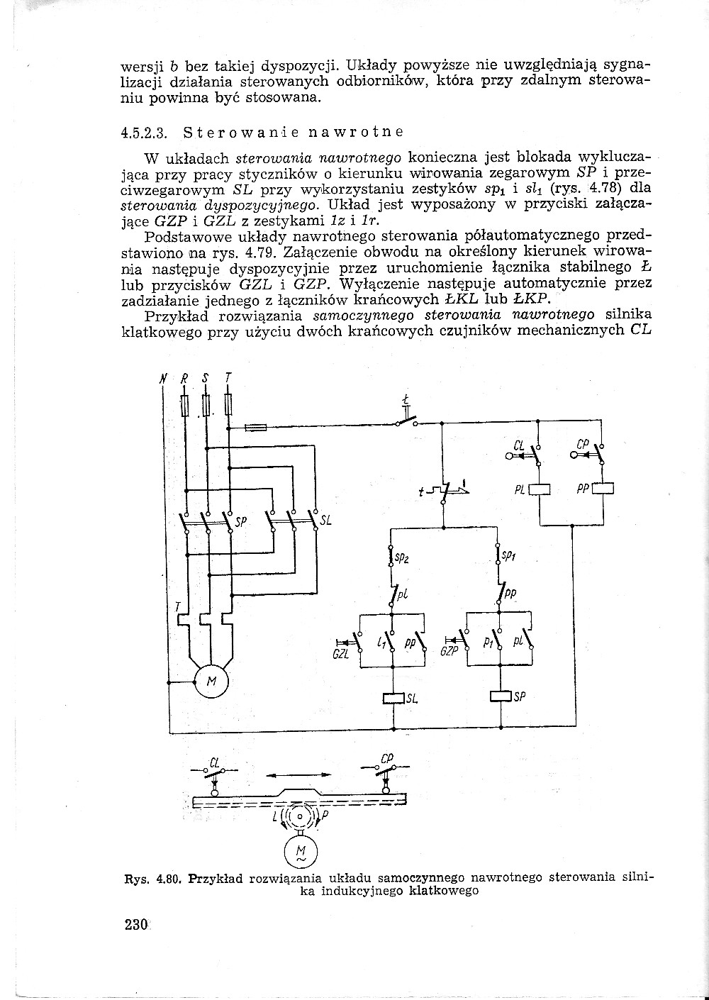

    Witaj! takie coś znalazłem:Schemat układu nawrotego potrzebuję Schemat układu nawrotego potrzebuję
    schematy pochodzą z książki: Urządzenia sterownicze i sygnalizacyjne J.Chmielarza.

    dzięki feder, jesteś wielki, dałem Ci pomógł za ten schemat.
