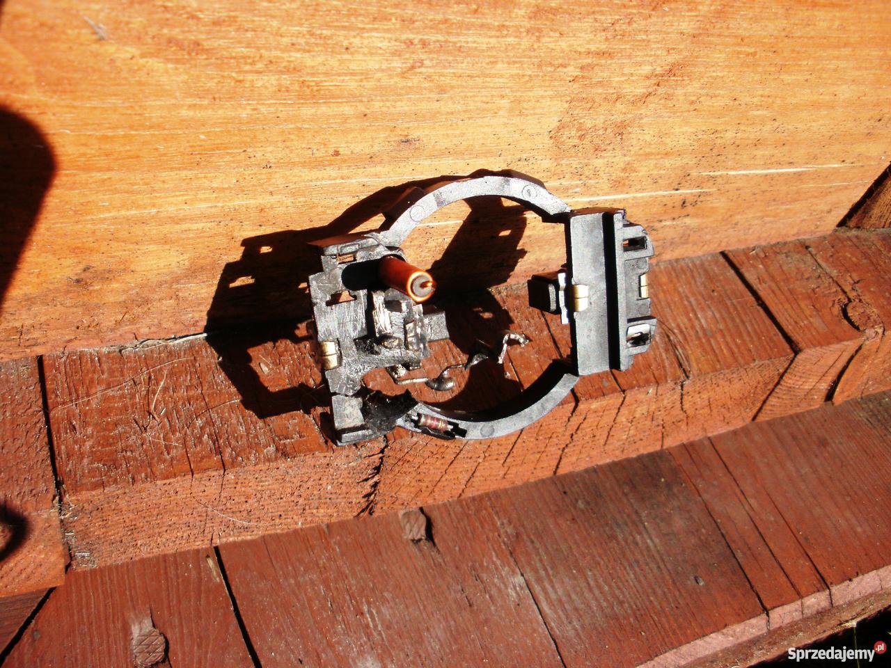

    Właśnie jak w temacie, uszkodzeniu uległ rezystor przy szczotkach. Ktoś może wie jaką wartość powinien mieć ?

    Jak w temacie? Co to za element? Nawiasem mówiąc a nawet pytając: do czego służy?
    Ktoś wie? Czym sam ma przeprowadzić wywiad demolując innego egzemplarza TE-5?
    Sprawdziłem, rezystor ma wartość 5,1 kOhm, moc na oko 0,25W
    A czy ktoś wie jaka jest wartość tego rezystora w TE-10 ?

    Wstawima to co udało mi się wyszukać rezystorze w szczotkotrzymaczu TE 10, wygląda że jego wartość to 42kΩ. Uszkodzony rezystor Hilti TE-5
