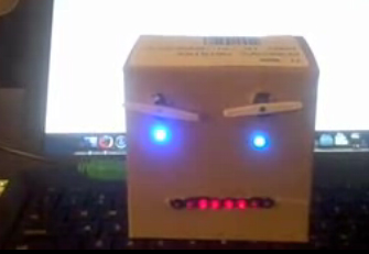

Głównym powodem powstania Ganzbota było zrobienie żartu pod nieobecność współpracownika. Najpierw autorzy założyli fikcyjne konto na Twitterze, a następnie złożyli robota z twarzą kolegi. Gdy ten przyszedł do pracy, zrobili mu niespodziankę, zawożąc gadającego robota do jego boksu. Robot posiada oczy, brwi i usta do werbalnego przekazywania aktualnych statusów z Twittera. Można go również zmusić do mówienia dowolnych rzeczy, korzystając z linii komend. Całe sterowanie zrealizowane jest w języku Java. Program pobiera z Twittera informacje, następnie przy wykorzystaniu biblioteki open source FreeTTS przetwarza zebrany tekst na mowę. Takie działanie, zamiast zastosowania osobnego układu, było podyktowane krótkim czasem potrzebnym na konstrukcję. Program przesyła również dane dotyczące mimiki twarzy robota. W związku z tym samo Arduino ma niewiele do roboty, jednak na bazie całego projektu można zrobić np. ciekawy czytnik RSS do przekazywania najnowszych wiadomości, pogody itp.
