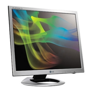

    Ze zdjeciem to raczej nie dzisaj, wiem ze chassis w tym modelu to LM62A, poza tym OSD też jest mało czytelne tak jak obraz z powodu zbyt dużej gammy. Monitor wygląda jak standardowy, podstawa ma okragłą acha i co ważne ma zasilacz 12V dołączany osobny niby coś jak w laptpach.
    wyglada to mniej wiecej tak:
    LG L1770HR - Brak menu zbyt duża gamma
    Po naciśnięciu menu osd pojawia sie na 3 sekundy i zaraz znika po naciśnieciu przycisku "+" lub "-" w celu zmiany pozycji menu nic sie nie zmienia tylko pojawia sie tak jak odswiezone to samo menu.
