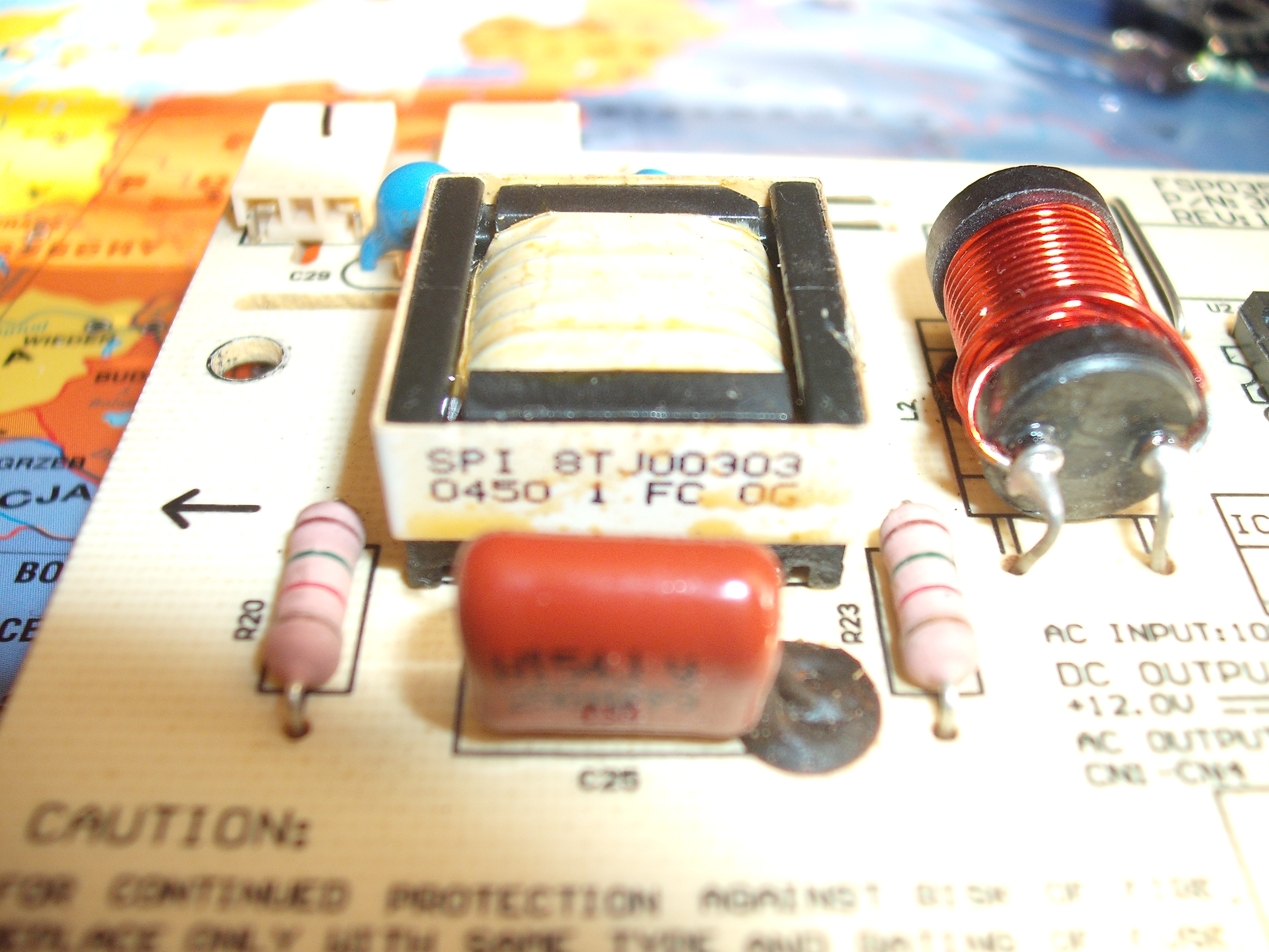

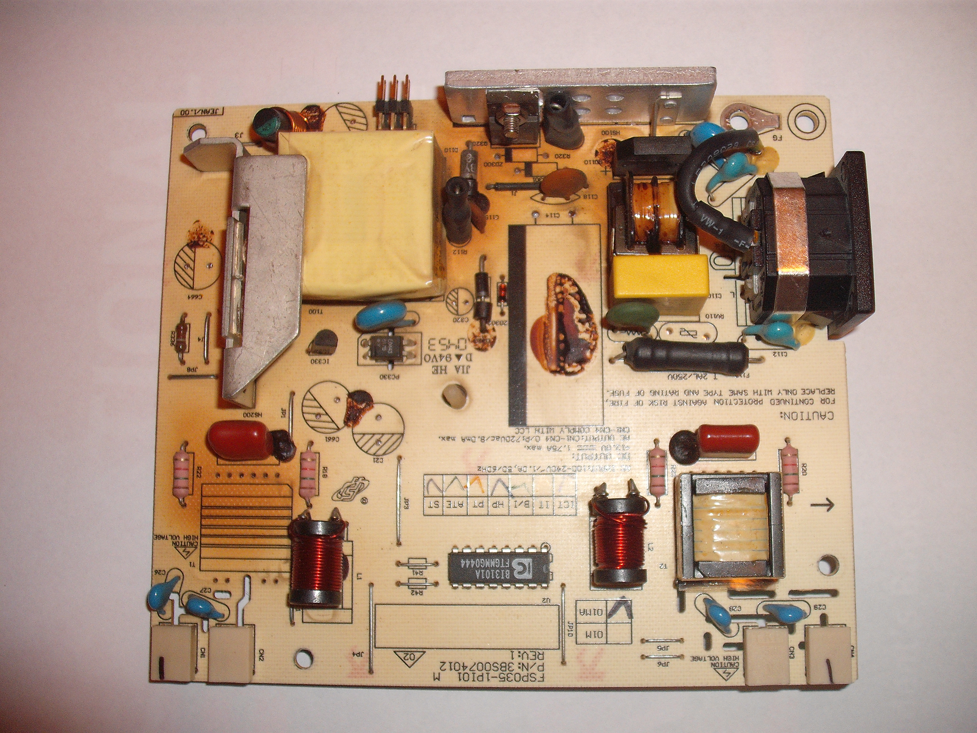

    Wczoraj po ponad 2tyg. odebrałem z naprawy (nadal uszkodzony) monitor Belinea 10 19 01 (11 19 14) Serial No. AA1119140501AC10401131 Rev 1.0 odniosłem go gdyż zgasło podświetlenie. Oczywiście "fachowiec" (od siedmiu boleści) zabrał się za naprawę i jak wspomniałem trwało to ponad 2tyg. przy odbiorze stwierdził iż nie był w stanie naprawić i wymienił tylko napuchnięte kondensatory na płytce zasilania oraz wy lutował jeden z transformatorów (również na tej płytce) jak twierdził jest on nie do zdobycia i niestety to było przyczyną nie naprawienia po czym pokazał mi płytkę z wymienionymi kondensatorami po czym je wy lutował :/ (najpierw wymienił a potem wy lutował) ja oczywiście poprosiłem go o stare elementy (te napuchnięte oraz to trafo) niestety stwierdził iż nie posiada ich bo wyrzucił... spisał mi na kartce wartości tych kondensatorów co wy lutował.
    Teraz właściwe pytania:
    1. Co może być przyczyną zgaśnięcia podświetlenia ?
    2. Gdzie mogę dostać Transformator SPI 8TJ00303 (T1=T2) ew. jakiś zamiennik?
    3. Jaki są pojemność tych wy lutowanych kondensatorów ? (niby dał kartkę ale wolę sprawdzić)
    4. Co jeszcze mogło pójść z dymem ?
    niżej zamieszczam zdjęcia płytki zasilającej i inne mam nadzieję przydatne

    Dokładne oznaczenie T2 jak i T1 to:
    SPI 8TJ00303
    0450 1 FC OG
    bynajmniej tak jest u mnie nadrukowane na T2

    Stan płyty zasilania/inwerterów wskazuje na totalne uwalenie i zasilacza (przegrzany filtr, wylane wszystkie kondziołki, mocne zabrązowienie laminatu) i tranzystorów sterujących (dwa SMD-ki pod trafkiem), jak i zapewne samego transformatora...
    Poszukaj na Allegro takich płytek - chodzą w granicach 40-50zł to chyba jedyne rozsądne rozwiązanie.

    Część zasilająca jest o dziwo sprawna gdyż monitor reaguje i wyświetla obraz jedynie jest brak podświetlenia te brązowe plamy to klej który trzyma elementy na miejscu, tranzystory sterujące (te dwa SMD-ki) sprawdziłem za pomocą omomierza czy aby nie ma zwarcia i nie było. Wszystkie kondensatory są w drodze natomiast kolega mi podsunął niezłą myśl z tym allegro. Znalazłem tam taki oto inwerter http://allegro.pl/item776224219_uniwersalny_inwerter_monitora_lcd.html i moje pytanie brzmi następująco czy transformator z tego inwertera będzie pasował do mojego :)

    Nietety ren zasilacz mial zawsze problemy z inwerterem a dokladnie z trafkami, diostawaly zwarcia. Brakijacy kondensator filtrujacy wyprostowane napiecie sieci w zasilaczu najczesciej bywal dobry pomimo wygladu na wybrzuszony. Jednak strona pierwotna wskazuje na spry stopien zurzycia, mozna to poznac po "przygrzanym" filtrze kolo mostka prostujacego. Naprawa tego zasilaza wymaga wielu nowych elementow, ktore beda raczej malodostepne na rynku. Maxdata budowala tam inne zmodyfikowane wersje zasilacza w 100% kompatybilne z tym co ty masz a ktorych wytrzymalosc byla wielokrotnie wieksza.
    Szukaj zasilaczy do modeli AA111908, Aa111915, AA111916 oraz AA111929, one sa takie same i pasuja na 100%.
