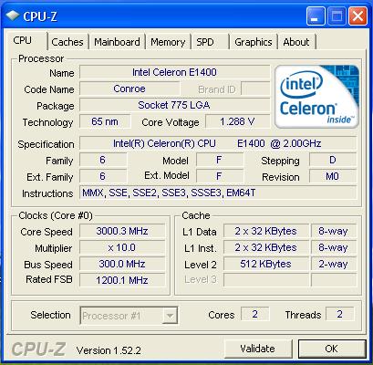

    DriverMSG
    Admin grupy komputery
    Zanim nie wymienisz zasilacza nie ma sensu bawić się w OC.
    Po za tym, na podstawie danych które nam udostępniłeś nie można jednoznacznie odpowiedzieć na pytanie.

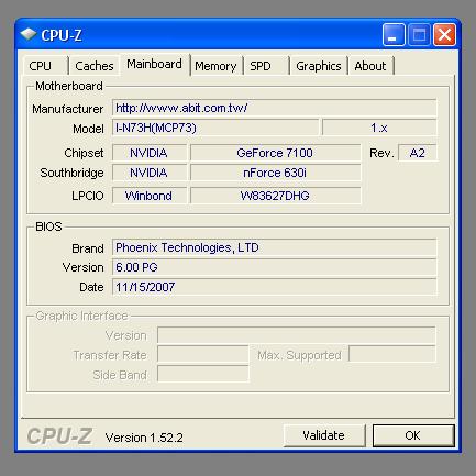

    Pokaż screeny ze wszystkich zakładek CPU-Z.
    Czym chłodzisz obecnie procesor i mostek?

    Dj nemsu
    Chlodzenie to:
    Procesor - CoolerMaster LGA 775 Super Silent
    Reszta bez zmian. Oryginalne radiatory.

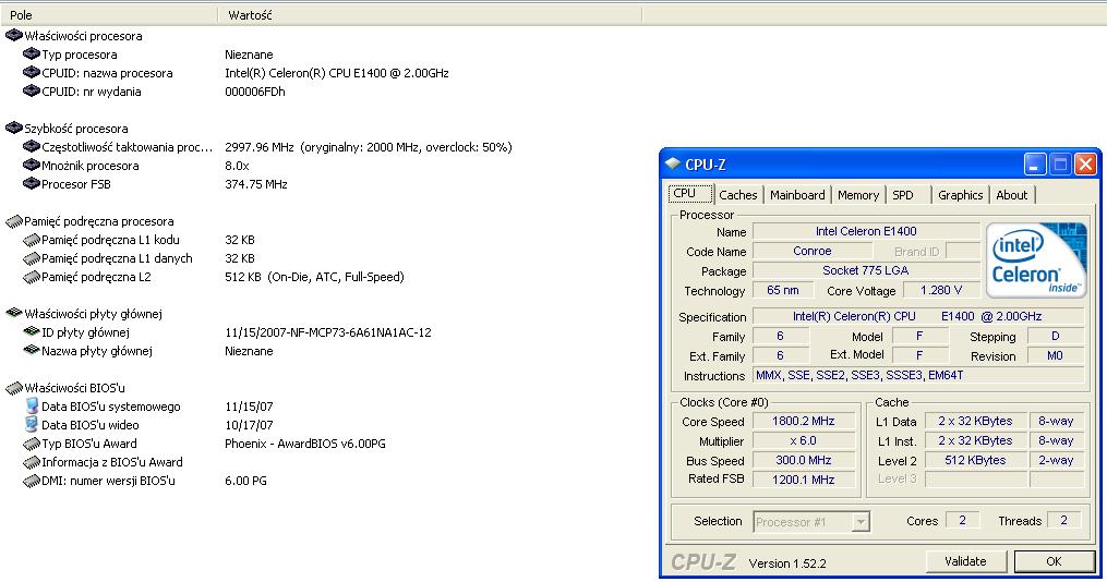

    Spoczynek:
    Jakie napięcia, timingi? Podkręcanie mojego zestawu.
    Stres:

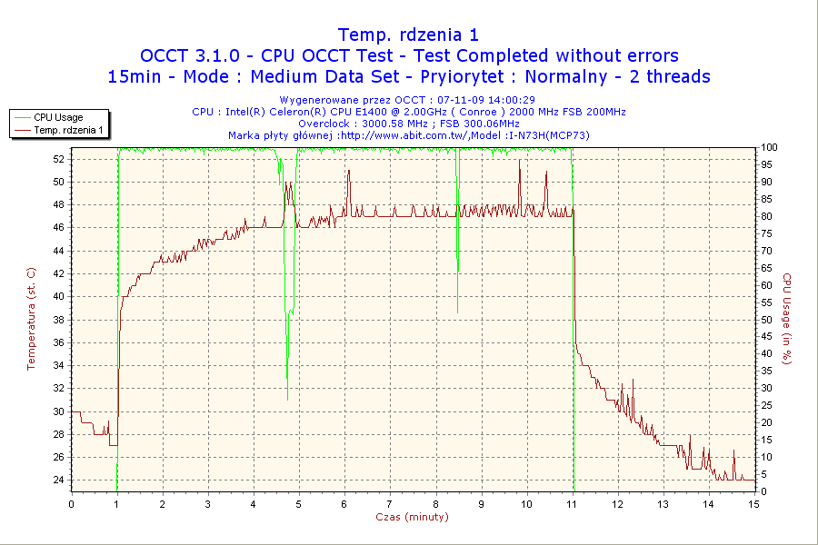

    Niektórzy kręcą go na 3.4, ja przy tych 3 zostaje ;)
    Teraz mi chodzi o ramy.
    Czym najlepiej wykonać te testy?
    temp w spoczynku, jak będe wykonywał testy to Wam powiem do jakich temp dochodzi.

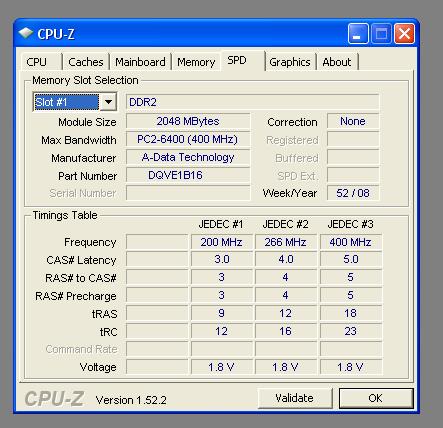

    DriverMSG

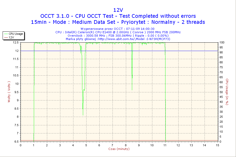

    Testy wykonaj przykładowo tym:
    http://www.programosy.pl/program,occt-perestroika.html

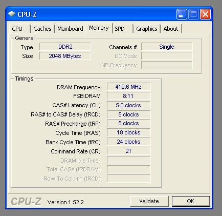

    Ram ustaw na sztywno zgodnie z danymi z zakładki CPU-Z SPD dla częstotliwości 400MHz - inne parametry zostaw na AUTO jeśli nie znasz ich wartości.

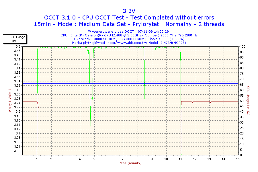

  • #9 7227111
    Dj nemsu

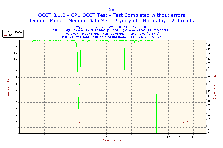

    Więc zrobiłem, oto screeny:
    Jakie napięcia, timingi? Podkręcanie mojego zestawu. Jakie napięcia, timingi? Podkręcanie mojego zestawu. Jakie napięcia, timingi? Podkręcanie mojego zestawu.
    Czas 15 minut.
    Wszystko wygląda OK?
    Ten spadek(zielona linia), to przez to że speedfana włączyłem.

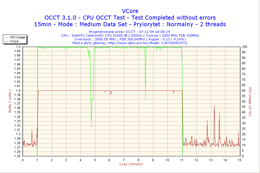

  • #11 7227159
    Dj nemsu
    Tak kręcony komputer mam przez dłuższy czas.
    Pracuje stabilnie, co do pozostałych screenów z testów.
    Nie wiem czy się przydadzą ponieważ źle pokazuje (sprawdzałem na dwóch różnych zasilaczach). Napięcia są źle wskazywania.
