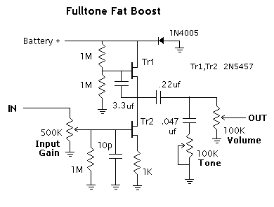

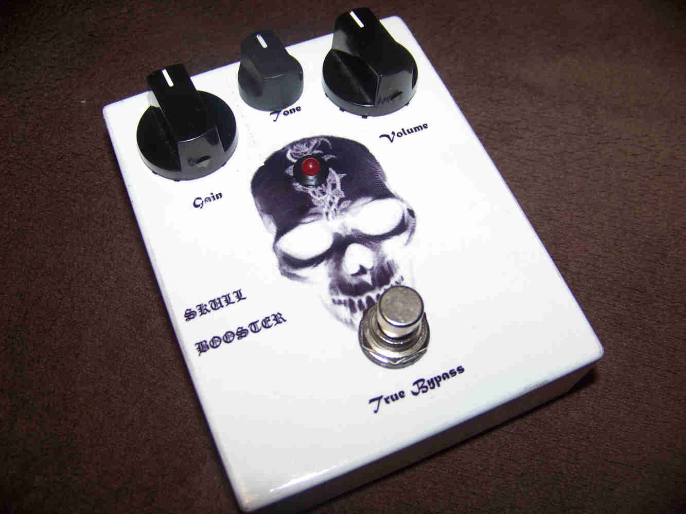

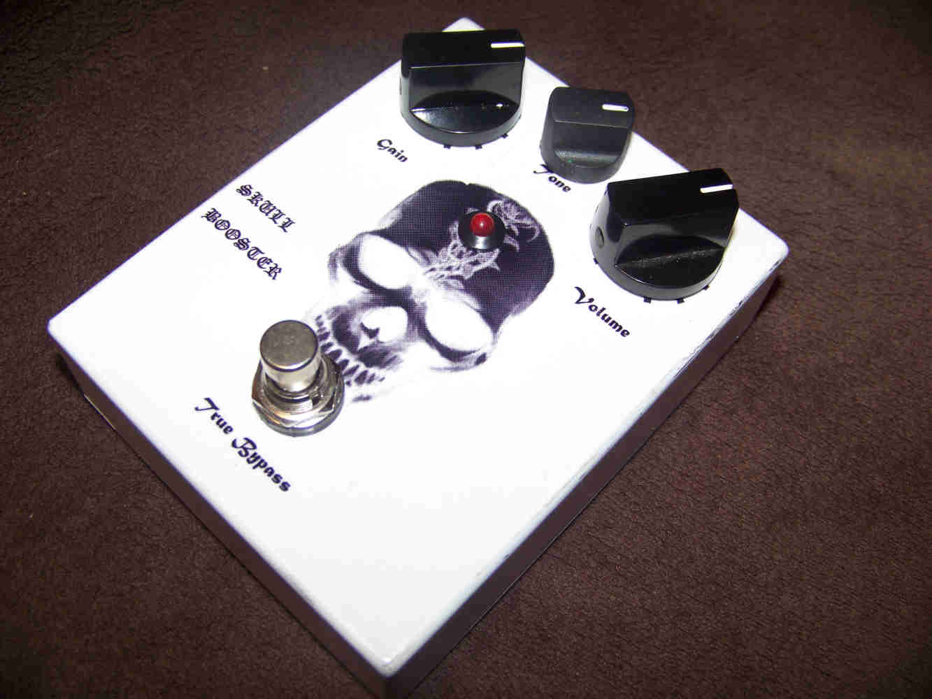

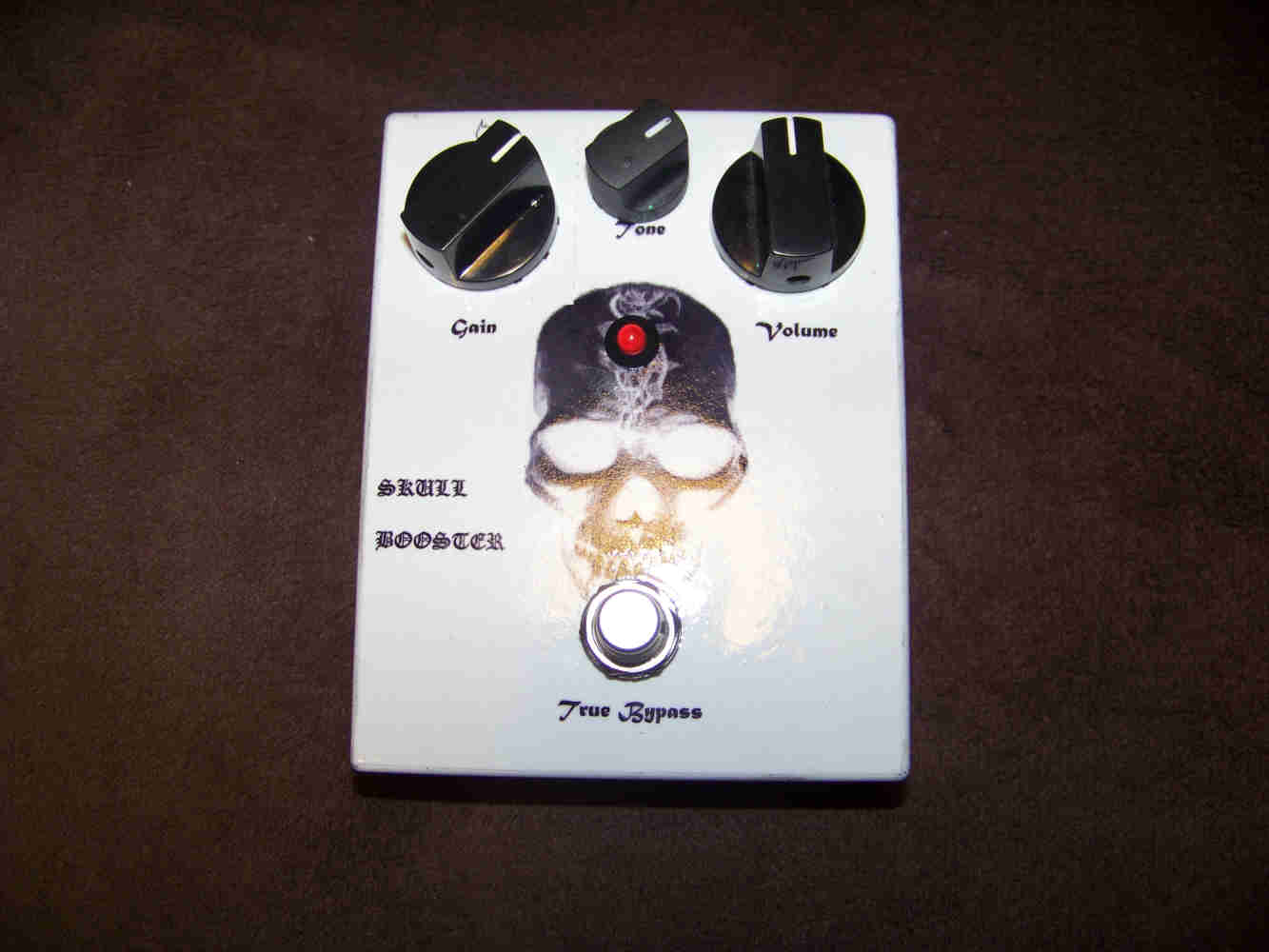

    Zamierzam przedstawić efekt gitarowy booster, który bardzo wzbogaca brzmienie gitary, ze schematu jaki znalazłem w internecie. Jest to kopia bardzo cenionej firmy Fulltone Fat Booster.To jest już któryś z kolei mój booster i każdy działa rewelacyjnie.Nie jest to typowy przester typu Over Drive albo Distortion ten efekt można mieć jako dodatkowy dopalacz i pracuje z każdym przesterem ale bardziej go wzbogaca, trzeba oczywiście trzymać umiar a nie wszystkie gałki w prawo.Konstrukcja bardzo prosta i każdy może ją sam wykonać. Zapewniam że efekt jest wyśmienity, booster wzmacnia sygnał z gitary o około 25 dB, gram na wzmacniaczu Carvin MTS 3200 gdzie nie ma dodatkowego kanału Lead, booster dodaje mi mocy i poszerza pasmo, brzmienie jest okrągłe dodaje dynamiki jest bardziej wyrazistsze, na kanale Clean przy większym ataku na struny, czuć lekki pazur i potęgę dolnego pasma.Jednym słowem nawet z kiepskiej gitary można wykrzesać niezłe brzmienie. Obudowa aluminiowa zakupiona w jakimś sklepie internetowym, części ogólnodostępne w każdym sklepie elektronicznym, problem był z napisami na obudowie ale poszedłem na łatwiznę i wydrukowałem nalepkę na drukarce laserowej i wstawiłem skulla dla załatanie pustego miejsca na środku obudowy, potem polakierowałem i zamontowałem wszystkie podzespoły , wyszło średnio dobrze, ale nie na obudowie się nie gra,ogólnie jestem bardzo zadowolony z brzmienia.Koszt tego ustrojstwa to około 100 zł i uwierzcie opłaca się.Za chwilę wystawię inna konstrukcję, połączenie dwuch boosterów w jednej obudowie LPB 1 Electro Harmonix i Fat Booster Fulltona.

    Widzę podobieństwo do AMZ booster :) Pokaz zdjęcia srodka,zobaczymy na ile Twój Bypass jest "true".
    Pozdrawiam,miło że ktoś coś robi jeszcze do gitary :)
