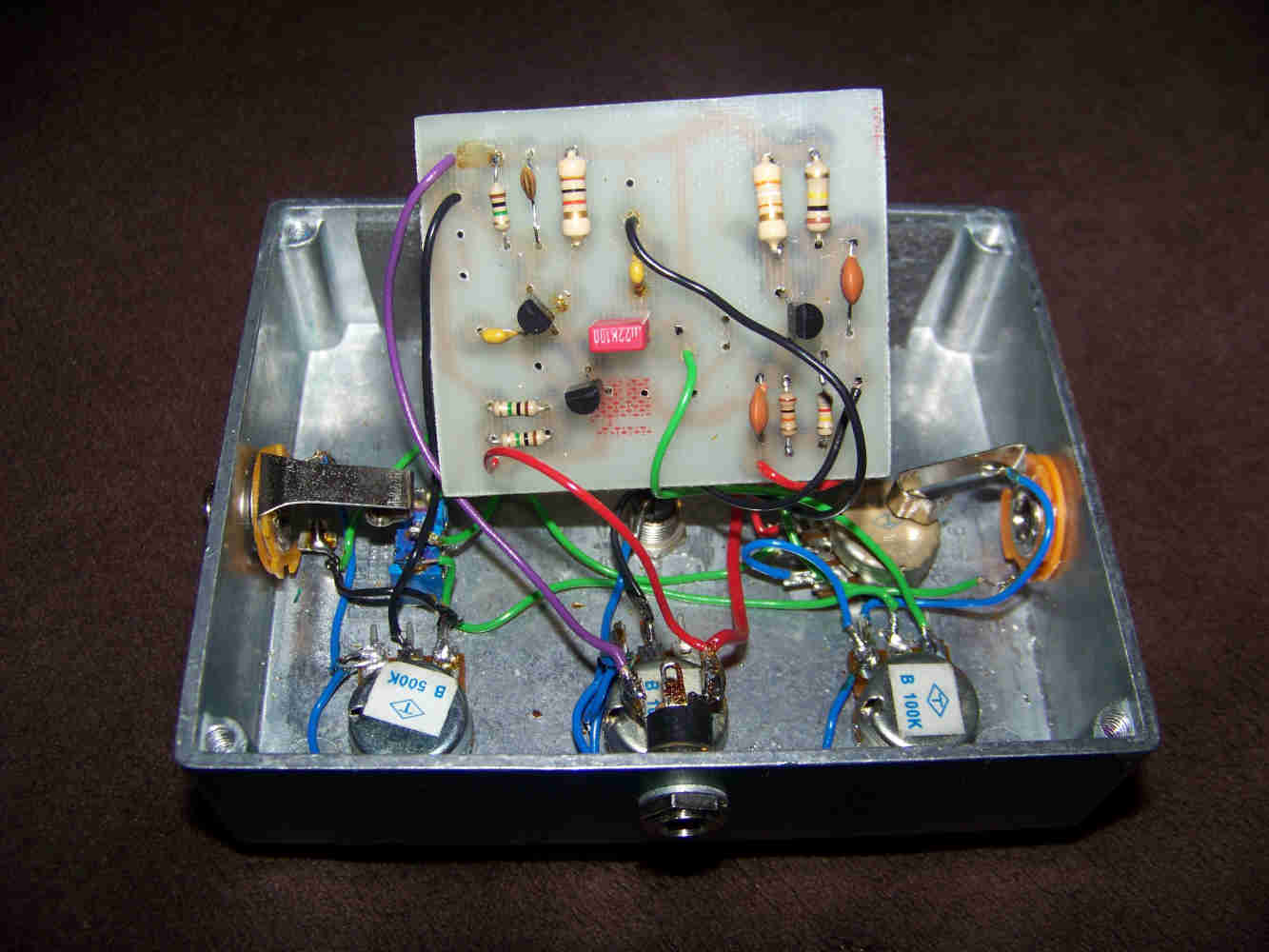

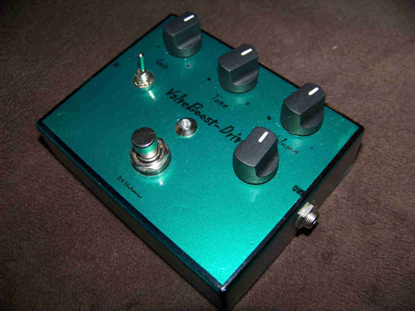

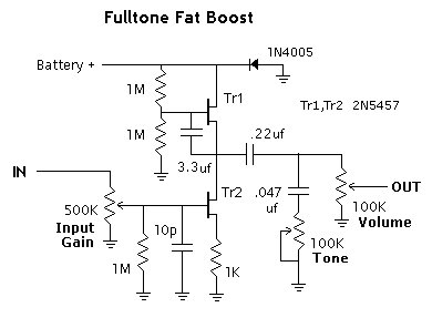

    Witam ponownie
    Poprzednio opisałem Booster Fulltona Fat Booster. teraz przedstawiam połączenie efektów LPb 1 oraz Fat Booster w jednej obudowie, schematy są bardzo proste niema co się rozpisywać, każdy będzie wiedział o co chodzi- piękno jest w prostocie:D miałem problem tylko jak je połączyć, w szereg czy każdy załączany z osobna, doszedłem do wniosku że łączenie Boosterów jest bez sensu skoro i tak działają na tej samej zasadzie, podbić sygnał.Zrobiłem więc połączenie równoległe, jest teraz do wyboru albo LPb 1 albo Fat Booster, brzmią nieco inaczej i różnica w brzmieniu jest dość wyraźna.Można było zrobić różne kombinacje - szereg, równolegle, raz jeden raz drugi albo razem, ale obudowę miałem zapożyczoną z lampowego boostera która miała już powiercone otwory i napisy.

    Po co Ci dwa Fat'y ? Czy wywaliłeś tamtego z czaszką i dałeś tutaj ?

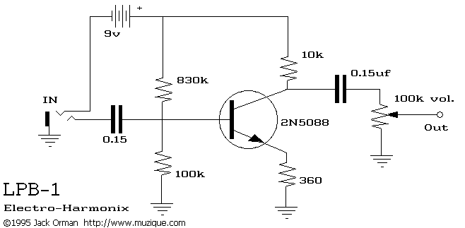

    Mam pytanie czy koszt lpb1 jest bardzo mały wnioskując po elementach i czy ma dobra jakość jestem zielony w tym temacie, a chciałbym właśnie sobie go zrobić bo schemat jest banalnie prosty, jak sprawuje się w praktyce, np. jakość dźwięku itp.
  • #4 7233906
    Woytek130
    lpb to boost - podbicie sygnału. prosty bo prosty.. a jesli chcesz mieć dobrą jakośc,a nie masz dostępy do 2n5088 ,właduj tam bc550 :)
    btw ,fat lepszy,bo na fetach :)

    tito-67
    Koszt LPB-1 to około 10zł (elektroniki) najwięcej kosztowała obudowa około 35zł + ewentualne koszta przesyłki, oraz przełącznik PBS-24-202 ON-ON 2S zakupiony w Nowy elektronik też około 9zł
    Jak brzmi - hmmm dla mnie rewelacyjnie wystarczy posłuchać na YouTubie LPB-1 w oryginale zapewniam że różnicy nie ma.
    Nigdy nie sprawdzałem jak pracuje booster z basem , na pewno będzie się wkradał lekki przester przy maksymalnym odkręceniu gałki w prawo.

    odpowiedz mi, czy masz 2 faty ?
  • #8 7282854
    tito-67
    Tak mam 2 Faty.

    Mam problem, zrobiłem lpb1 lecz przy grze na cienkich strunach w szczególności oraz na grubszych lecz mniej wydaje dziwny dźwięk i jak by brakowalo mocy
  • #10 7375721
    Nefaus
    Można prosić próbki? :)
    btw. knights chodzi ci o takie "pierdzenie"

    Po co 2 ? ... I jak zrealizowałeś przełączanie szeregowo/równolegle ?

    Nefaus
    To było coś w stylu pytania, z racji iż miałem taki problem, niskie były zbyt przesterowane (efekt pierdzenia) a wysokie tak jakby obcinane. Była to wina sprzężenia zwrotnego ujemnego.

    Nefaus
    Piszę w czasie przeszłym dlatego że wiele razy miałem z tym problem podczas budowy różnych efektów, taki błąd korygowało się z miejsca :) często jest to wina regulacji wzmocnienia, wystarczy zimny lut na sprzężeniu zwrotnym ujemnym bądź wadliwy potencjometr od regulacji wzmocnienia "Gain" i uzyskujemy taki oto efekt.
