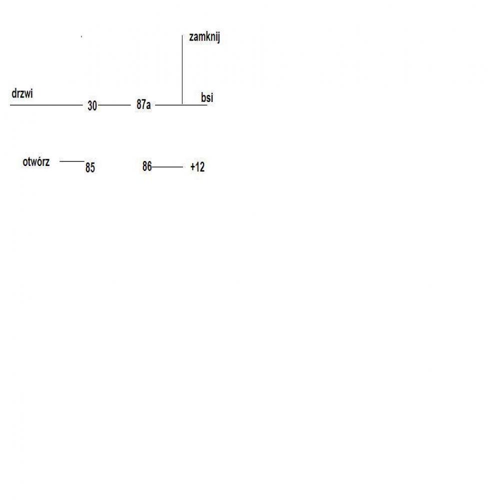

    A i mam jeszcze jedno pytanie bo w zestawie alarmu jest przekaznik i znalazłem w internecie ten chemat
    Citroen C3 siłownik zamka centralnego
    ale nie wiem jakie przewody połaczyc bo jest zamknij i otwórz i drzwi ale co za przewody mam podłaczyc do tego przekaznika to nie wiem a nie chcem go spalic?
