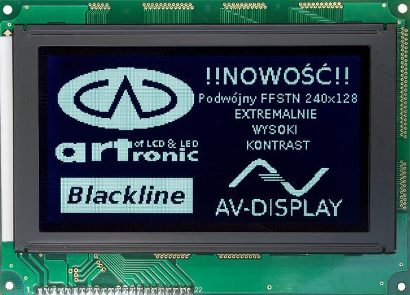

    Właśnie zakupiłem nowy model wyświetlacza Artronic-a o symbolu
    LCD-AG-240128N-DIW W/KK-E6 PBF oraz panel dotykowy dedykowany do niego.
    Wyświetlacz LCD-AG-240128N-DIW W/KK-E6 PBF -podłączenie??
    Na aukcji była super krótka nota katalogowa lecz wolę się upewnić co do podłączenia.
    oto nota z artronic-a Link
    Może spotkał ktoś się już z tym wyświetlaczem i wie jak go podłączyć pod atmega 128 lub 32. Miałem zamiar dzisiaj zabrać się za podłączanie lecz lcd był dość drogi i szkoda by go było unicestfić przez głupi błąd.

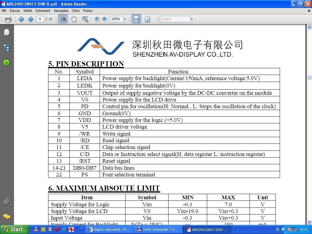

    A więc tak. Artronic oczywiście milczy,ale napisałem do Chińskiego oddziału AV-DISPLAY gdzie dowiedziałem się że Artronic jest polskim dystrybutorem ich wyświetlaczy. Dołączyli mi notę katalogową tego wyświetlacza .
    Zamieszczam ją jako załącznik.
  • #18 7235810
    adambehnke
    Poziom 24  
    hehe oczywiście jakby inaczej. To co najważniejsze w nocie czyli interesujący mnie kontrast jest nieczytelny :)
    Ale doszedłem już jak go podłączyć.
    Jako potencjometr zastosowałem -montażowy 47k.
    Podłaczenie:
    Vout -3--------
    Vo-4>>>>>>>> 47-100K
    GND-6---------
    Poprawny kontrast osiągam już od połowy zakresu potencjometru.
    Szukałem i czytałem na temat tego pinu VEE i w końcu dowiedziałem się że można przy jego pomocy sterować kontrastem programowo przy pomocy ADC mikrokontrolera.
    Ważne że odpaliłem wyświetlacz (co prawda jeszcze nie w gotowym urządzeniu) , jak na razie na płytce testowej z Atmegą 32. Kontrast idealny.Na tą chwilę to najlepszy LCD jaki zakupiłem . hehe i najdroższy bo z touch panelem wyszedł mnie 220pln.

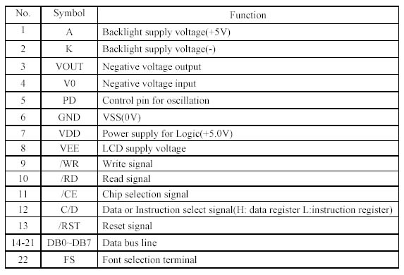

    A numer 3 i numer 5 nóżek to co ?, tylko nazwali Vee. Tożto z ich strony.
    W technical support dali nawet demo do niego :)
    Link
    #27 7236998
    #28 7237059
    Freddy
    No widzisz, sami sobie przeczą, ciekawy jestem co to jest na dostarczonym przeze mnie obrazku "V5" pin numer 8 :P
    Co dokumentacja to inne oznaczenie.
    #29 7237275
    #30 7237381
    Freddy
    Zauważ, że w PDF dostarczonym przez adambehnke jest tak samo jak na dostarczonym przeze mnie obrazku.
    3- Vout , 5 -PD , 8 - V5
    Z powyższego wynika, że kichę robi Artronic !
