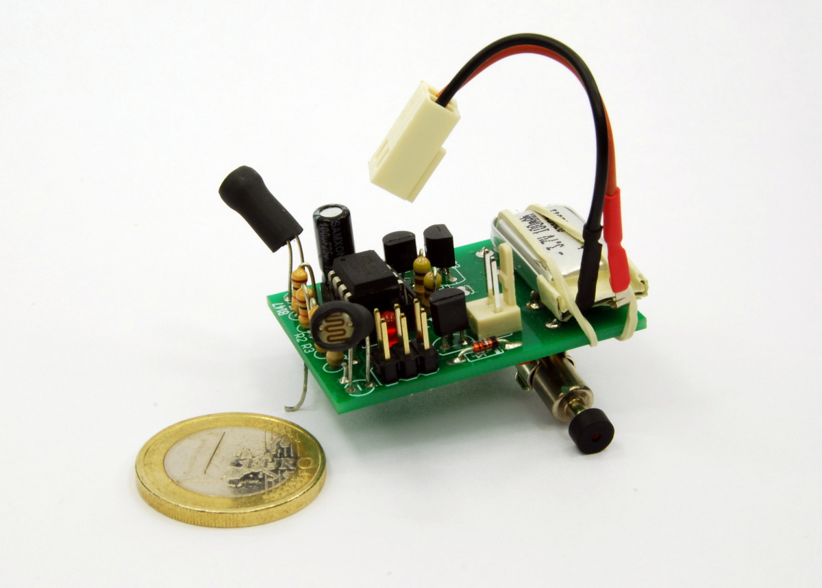

    Pojazdy Braitenberga wykorzystywane były przez włosko-austriackiego cybernetyka, Valentino Braitenberga, do symulacji w sposób ewolucyjny możliwości agentów - prostych form inteligencji. Urządzenia te reprezentują istoty zdolne do interakcji ze środowiskiem. Najprostszym przykładem takiego pojazdu jest właśnie robot podążający za światłem. Równorzędnie uważane są one za swoiste "Hello World" w dziedzinie tworzenia robotów. Każdy szanujący się amator robotyki powinien mieć z nimi styczność, dlatego załączam ten dość ciekawy gabarytowo projekt.
    Pojazd Braitenberga - prosty robot podążający za światłem
    Robot do poruszania się wykorzystuje dwa silniczki od wibracji w pagerze, które sterowane są 8-pinowym mikrokontrolerem ATmega25V. Ze względu na chęć uproszczenia konstrukcji, zastosowano zamiast mostka H, po jednym tranzystorze NPN na silnik, gdyż robot ma się poruszać tylko do przodu. Oczami robota są dwa fotorezystory. Do zasilania konstrukcji wykorzystano mały akumulator polimerowy 3.7V. Tak mała ilość elementów pozwoliła zminimalizować konstrukcję, co można zauważyć na zdjęciu porównawczym z monetą.

    Dopatrywalem sie namiastek inteligencji w tym robociku a on jezdzi dokladnie tak jak moj zolw skonstruowany z 2 silniczkow fotooporow i darlingtonow , ten projekt to nadmiernie rozbudowana konstrukcja i tez tylko goni za swiatlem taki pies za kabanina:)

    Rewelacja, pakować mikrokontroler do sterowania dwóch silniczków poprzez fotorezystory.
  • #5 7226940
    nelik1987
    a czemu nie pakować mikrokontrolera do takiej konstrukcji? W tego typu projektach trzeba często zmieniać ustawienia a można to zrobić zmieniając program, gdy używa się tradycyjnych elementów trzeba by wymieniać rezystor lub kondensator do zmiany jakiś parametrów (zazwyczaj). Jeżeli miała by być to konstrukcja masowa lepiej może było by wykorzystać dedykowane elementy ale to jest tylko prototyp który można jeszcze rozwijać bez przebudowywania całej konstrukcji i właśnie tutaj tkwi siła uC

    Ten "robot" nazywa się Waldemar Światłolub i jest to dość często spotykana konstrukcja w internecie i na Elektrodzie.
    Co do mikrokontrolera, jak nelik1987, nie widzę przeciwwskazań przed zastosowaniem go w takiej konstrukcji. Ten robot jest wstępem do tworzenia bardziej zaawansowanych projektów. Jasne, że można ATmegi nie stosować, ale jakie to ma wtedy walory edukacyjne? Równie dobrze można powiedzieć, że po co robić migające diody z wykorzystaniem mikrokontrolera, skoro wystarczą dwa tranzystory, kilka rezystorów i kondensator. Kiedyś trzeba zacząć, świat idzie do przodu, a koszty są znikome. Polutować kilka przewodów potrafi każdy, napisać choć prosty program i zaprogramować poprawnie procesor już nie. Po to są właśnie takie proste konstrukcje, żeby się tego nauczyć i przy okazji zrobić coś przydatnego, z czego będzie potem satysfakcja ;)

    Mam na tapecie podobny ( nie światłolub ) ale jest słaby. Z bateryjką CR2 ledwo jedzie ( szkoda, że na załączonym filmiku nie widać, jakiej tam użyto ). Zastanawiam się nad dodaniem jeszcze dwu silników ale na razie ich nie mam. Dodanie trzeciego było by jakimś rozwiązaniem ale trzeba przemyśleć, kiedy ten trzeci ma się włączać. Sądzę, że na full wtedy, gdy źródło światła jest na wprost. Wtedy szybko by do niego dojeżdżał. A gdy źródło byłoby po lewej lub prawej stronie, wtedy tylko np. na 50%. Bo gdyby chodził na full, to by utrudniał skręt, spychał pojazd na bok.
