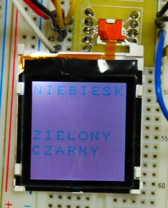

    Witam, podłączyłem wyświetlacz Nokii 6100 do Megi32L, napisałem prosty program, LCD wyświetla lecz coś jest nie tak, czcionki są wyłącznie koloru niebieskiego, próbowałem różnych ustawień kontrastu jak równierz inwersji lecz bez skutku, nie mogę uzyskać koloru żółtego, zielonego lub czerwonego... Proszę o pomoc kogoś kto miał podobny problem lub kogoś kto wie gdzie leży przyczyna. Załączam kod i fotkę wyświetlacza, fotka przedstawia pracę programu poniżej

    Witam. Tak, udało mi się rozwiązać ten problem. W moim przypadku pomógł taki zabieg: Odłączyłem nóżkę RESET'u wyświetlacza od pinu C.4 mikrokontrolera (patrz kod w pierwszym poście) i podłączyłem do innego wolnego pinu , w moim przypadku Pin C.0, po dodaniu:
    Config Pinc.0 = Output
    Set Portc.0
    Reset Portc.0
    Wait 1
    Set Portc.0
    Wait 1
    Wyświetlacz ruszył.
    Spróbuj i daj znać czy Tobie to pomogło.
