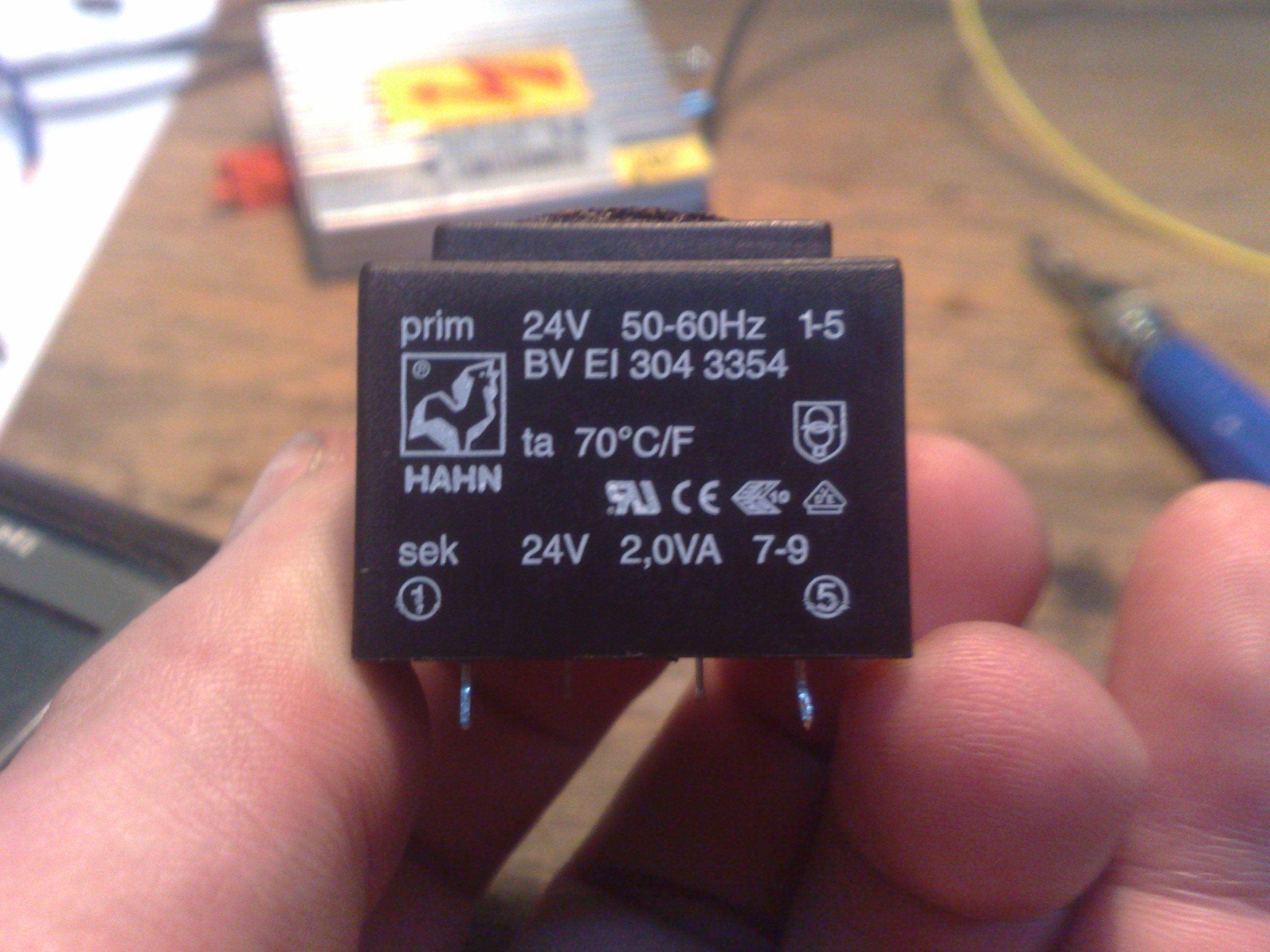

    Uwaliło się w sterowniku maszyny takie cóś jak na foto i nie mogę tego nigdzie znależć.Pomóżcie Panowie!!Może da się to czymś zamienić?
    Trafo 24/24V ?Nie mogę tego nigdzie wyhaczyć.
  • #2 7225879
    beatom
    Poziom 37  
    Jesli masz tam miejsce by ten transformator wisial poza plyta, to wloz jakikolwiek transformator sieciowy z przekladnia 1:1 ( mozna wykorzystac 2x110V/110V ) jesli taki znajdziesz, lub wykorzystaj podwojne uzwojenie wtorne ( oczywiscie dzielone ) np 2x15V lub inne.
    Jego zadaniem jest prawdopodobnie separacja galwaniczna i sztuczka powinna sie udac.

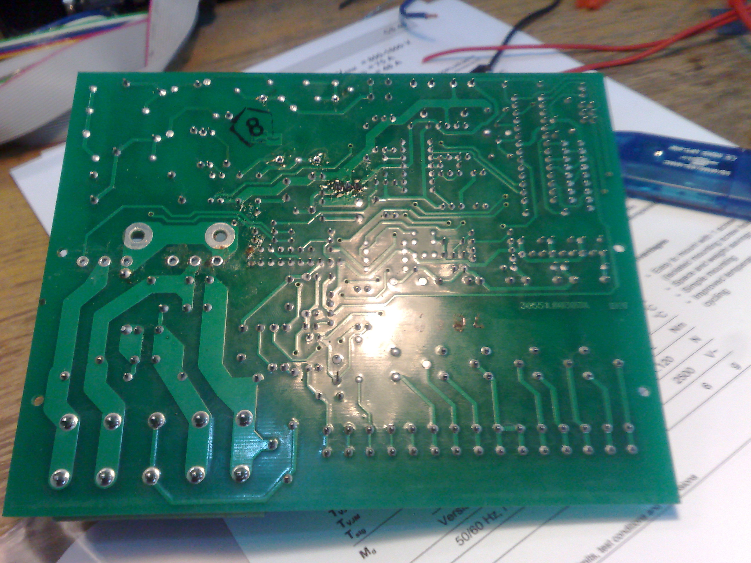

    Zastanawiam sie jeszcze jak ten transformator jest sterowany. Mozesz zmierzyc rezystancje chociaz na jednym uzwojeniu?
    Niema w ukladzie drugiego takiego transformatora?
    Jakie tam sygnaly sa dolaczone i co ma przenosic ten transformator?
    Jesli zalozysz jakis inny to moze byc problem z niska rezystancja uzwojen.
    Daj zdjecia sterownika z dwu stron.

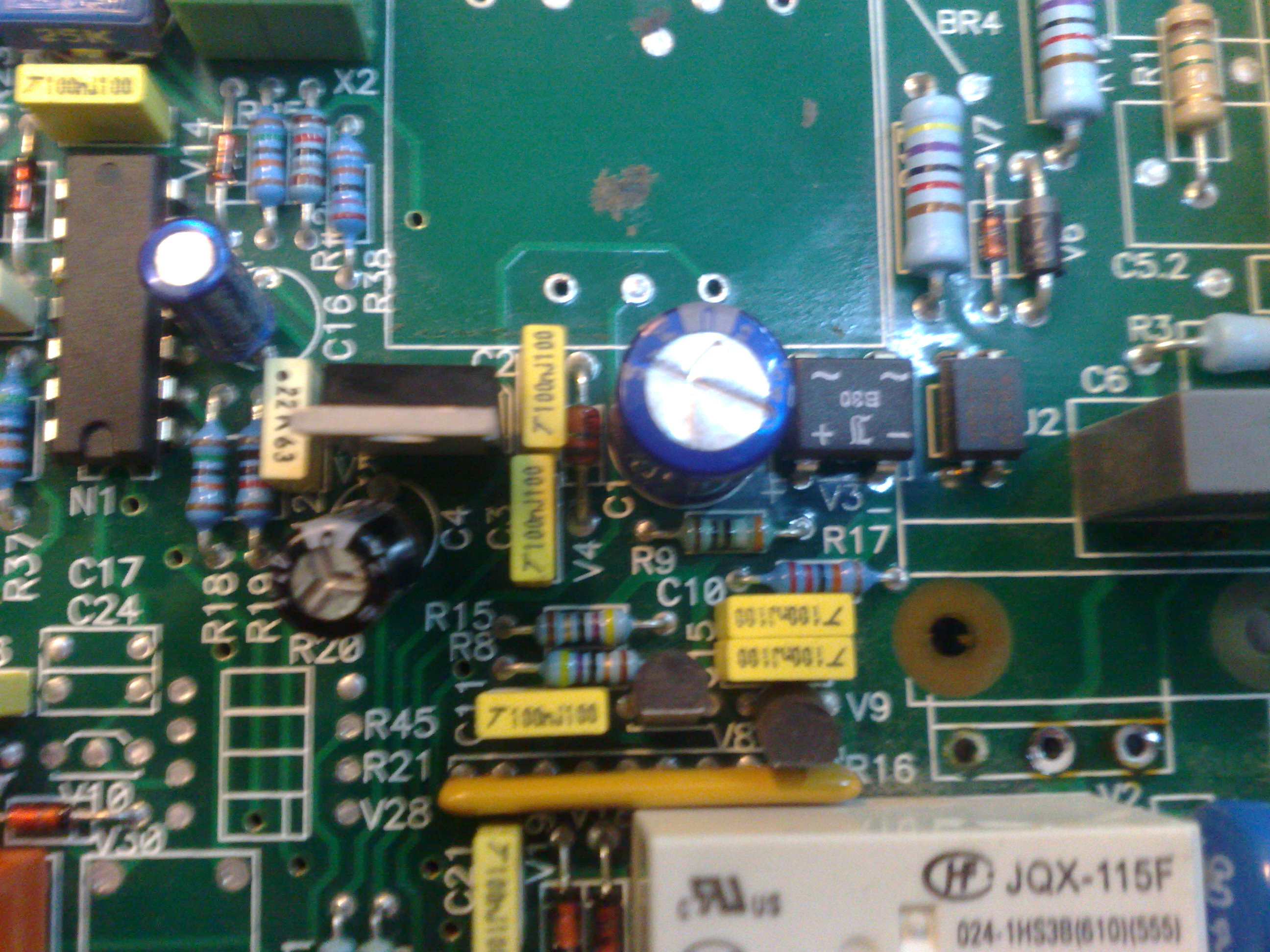

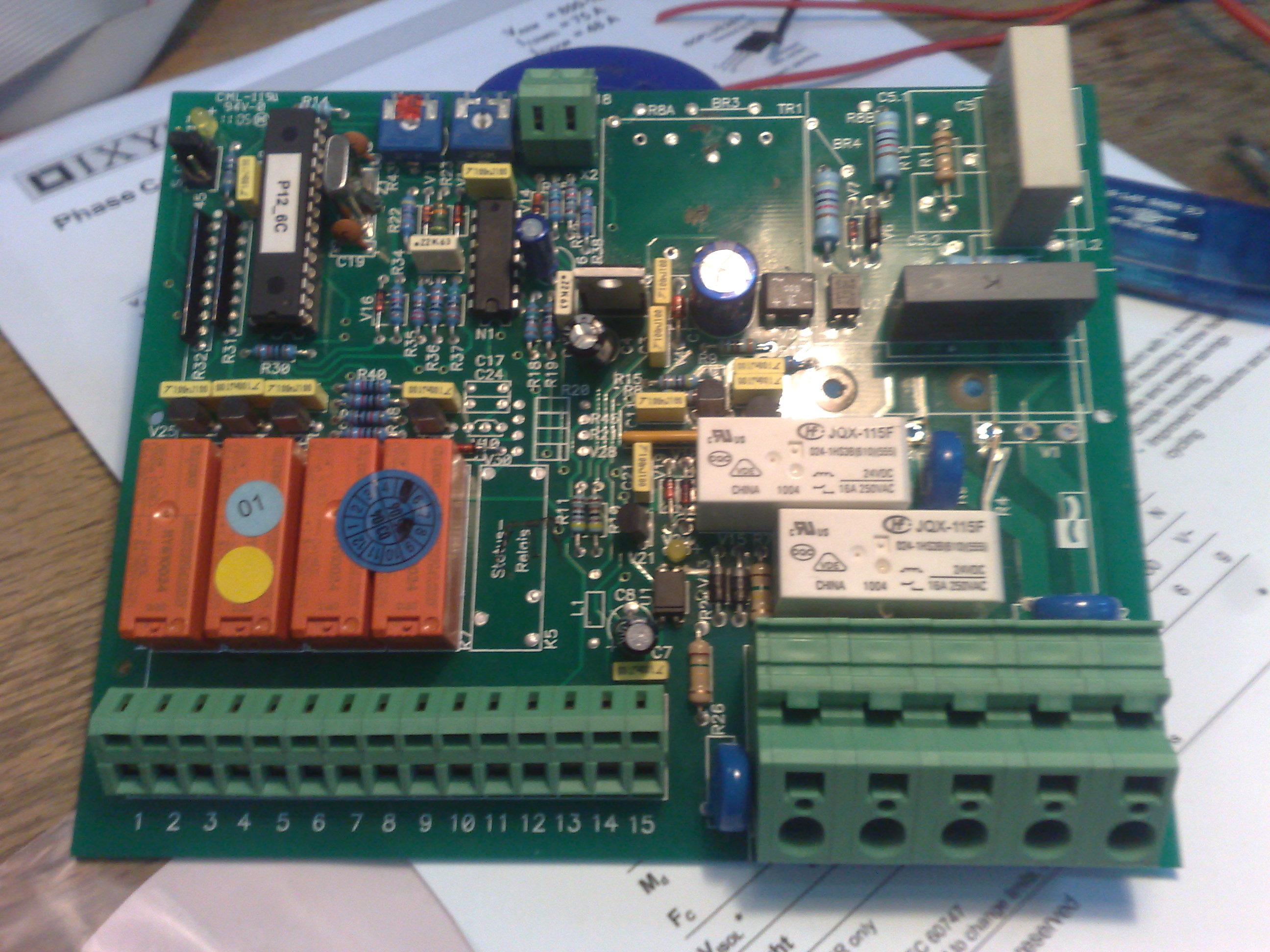

  • #5 7249622
    Ósterka
    Uzwojenie wtórne ma 76 Ohm to i pierwotne powinno mieć tyle (teraz ma przerwę)skoro przekładnia napięciowa to 1:1.
    Jest w maszynie drugie trafo 400/24V -sprawne.
    Do wejścia tego podwójnego na płytce (bezpośrednie połączenie z uzw. pierwotnym spalonego)-fotka- wchodzi 24V zmienne , z tym ,że jeden drut bezpośrednio z drugiego trafo a drugi z tejże płytki po załączeniu jednego z tych pomarańczowych przekaźników.
    Za wtórnym spalonego jest mostek,rezystor i stabilizator +5V , który zasila scalaczki.Jest też podłączone przez rezystor do transoptora.

  • #6 7277137
    Ósterka
    Znalazłem speca co mi trafo przewinął :D Wszystko śmiga jak ta lala
    Dzięki za wszelkie porady.:D
