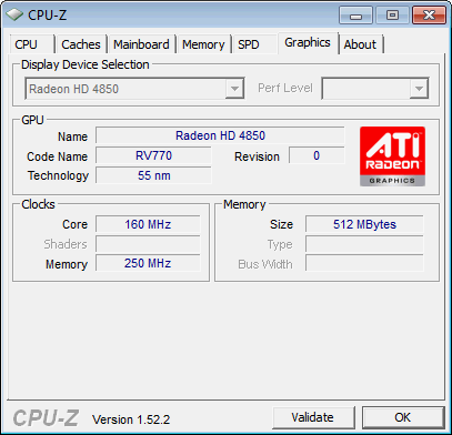

    Witam Od ponad tygodnia mam Athona II x2 240 i główkuje nad jego OC. Idzie spokojnie na 3.4GHz bez zmian napięć mnożnika itd. wszystko na auto a zmieniam tylko frequency. W tej chwili jest to 14x244.
    AMD Athlon II x2 240 problemy z OC
    Żeby go dalej podkręcić próbowałem podnieś napięcie do 1.475V(dałem nawet 1.55V) ale bez skutku także napięcie na chipset ht link i inne dawałem na max czyli 0.375V i też nic :/

    Powyżej CPU frequency 246 start jest ok logo windows z paskiem jest ok ale kiedy ma sie już pokazać ekran zapraszamy, czarno nie ma nic a dioda od dysku zamiera i świeci stale. :/

    W M.I.T to co jest na AUTO ustaw manualnie.
    OC dokonuj na jednej kości pamięci, gdyż posiadasz dwie inne i źle się tak kręci.

    Jak miałem bios fg i 4600+ z 2.4 szedł na 3.5GHz stabilnie z niej byłem świetnie zadowolony. Przyszedł bios FHK i wszystko na auto prócz frequency. Do czego jest Memory Controler Freq.?
    Na razie stabilnie chodzi na 3.5GHz

    To się udało na jednej kości Kingstona 667MHz :D

    Dobra, bawiąc sie już ponad 2 godziny w biosie doszedłem w OC do 3.8GHz przy 2gb ramu. Będę próbował dalej ale wpierw niech przejdzie otrhosa co najmniej godzinkę :D 400W daje rade ;]

    Dalej już nie pójdzie. Brakuje większego napięcia dla procesora :D

    Jak zmniejszysz memory clock freq. to będziesz mógł ustawić większe fsb bo pamięci będą chodzić wolniej. Procesor możliwe, że będzie mógł iść jeszcze więcej bo blokują go np pamięci ! Czyli Większe FSB i mniejszy mnożnik pamięci da większą szybkość procesora i trochę mniejszą prędkość pamięci -> możesz np dojść do wyższej prędkości CPU przy tej samej prędkości pamięci którą masz obecnie.
    Pokaż zakładkę z CPUZ - memory, podejrzewam ze z obecnego 667MHz zrobiło sie blisko 1000MHz i dalej już pamiątki nie mogą i blokują CPU. Spadek wydajności w super PI może być przyczyną juz drobnej nie stabilności.
    Jeśli nie chcesz tracić na wydajności to możesz nadal mieć ustawione pamięci w stosunku 1:1 do procesora przez rozluźnienie timingów (ustawienie wyższych wartości) ale może to niestety nie dać oczekiwanego rezultatu.
