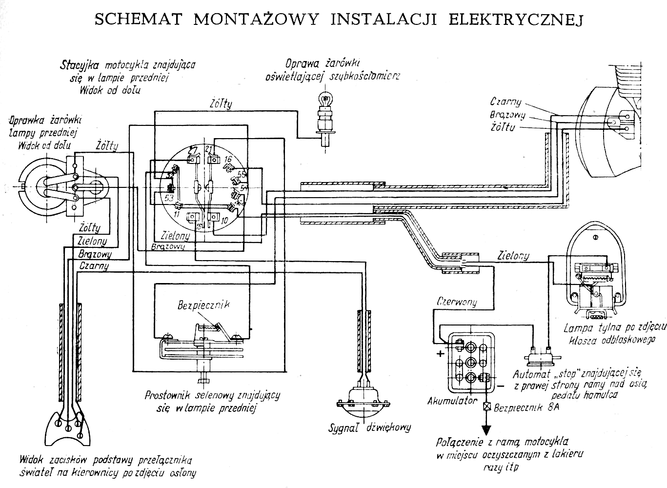

    Może Ci się przydać schemat instalacji elektrycznej z WSK.
    Samochodzik z WSK 250 Jak zrobić
