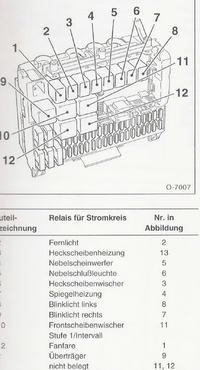

    wie ktos moze jak naprawic silniczek od wycieraczek w Astrze II? nie działaja na pierwszym przełaczeniu a 2 i 3 działa.. Słyszałem ze to silniczki padaja ale czy mozna je naprawic?

    To może być wina przekaźnika "interwalu".
  • #3 7229930
    kawonczyk2312
    jak on wyglada i gdzie jest? Mozna to naprawic?

    inot
    Poziom 35  
    Jak na wyżej zamieszczonym obrazku widać, przekaźnik ten jest odpowiedzialny także za pracę wycieraczek w położeniu 1 (niem. "Stufe1").

    kawonczyk2312
    przekaznik jest dobry bo sprawdzałem na innym aucie i działal...

    Jeszcze raz dla jasności.
    Przełącznik wycieraczek w pozycji 2 (wolno) i 3 (szybko) dostarcza napięcie bezpośrednio do silniczka. Pozycja 1 przeznaczona do pracy przerywanej (Intervall) dostarcza to napięcie nie bezpośrednio,tylko za pośrednictwem przekaźnika.
    Ten natomiast jest sterowany z modułu ("Multitimer").
    Jeżeli w pozycji 1 nie działa to albo uszkodzony przekaźnik, albo sam przełącznik albo moduł.
    Możesz dokonać takiego doświadczenia.
    Wyjąć przekaźnik i za pomocą przewodu zewrzeć ze sobą kontakty 87 i 2.
    Jeżeli teraz przy pozycji 1 silnik pracuje, oznacza to że moduł jest zepsuty .
