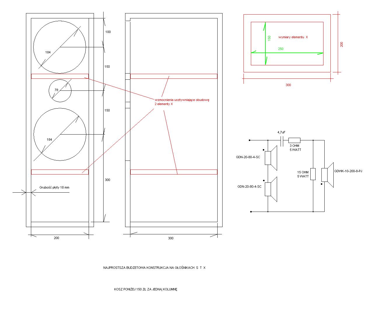

    Chciałbym prawidłowo podłączyć głośniki w domu więc mam kilka pytań .
    Prawdopodobnie na dniach będę miał wzmacniacz Technics 2x60w przy 8Ω (ile on będzie miał przy 16Ω ?) Myślałem o takim połączeniu jak w załączniku . Czy to ma prawo bytu ?
    wg. mojej teorii 8Ω + 4Ω + 4Ω daje 16Ω w przypadku takiego połączenia tak?
    Proszę o ewentualne sugestie dotyczące podłączenia tych głośników pod wzmacniacz .
    Pozdrawiam :)

    W takim wypadku się nie sumuje oporności.
    Jeżeli jest to prawidłowo policzona zwrotnica (oryginalna od tej kolumny) to moim zdaniem będzie oporność gdzieś koło 4 omów. W uproszczeniu - dla każdego zakresu częstotliwości zwrotnica kieruje sygnał na odpowiedni głośnik.

    Aby obliczyś optymalną zwrotnicę do jakiegoś zestawu głośników potrzebna jest:
    1. sprzęt do sciągania ch-ki głośnika (efektywności przetwarzania w funkcji częstotliwości, czyli SPL/f)
    2. umieć obliczyć ch-kę oporności głośnika w funkcji poszczególnych kolejnych częstotliwości ( ch-ka impedancyjna ), z której obserwujemy jaką głośnik ma najniższą impedancję (przy jakiejś częstotliwości), co jest jego impedancją znamionową
    3. z tych charakterystyk należy dobrać najodpowiedniejsze częstotliwości podziału tak aby głośniki przenosiły w miarę najbardziej liniowe dla siebie wycinki pasma
    4. w/g odpowiednich wzorów dobieramy wartości elementów filtrów w danej gałęzi zwrotnicy, oczywiście uwzględniając ewentualne różnice w efektywnościach poszczególnych przetworników ( dążymy do tego aby efektywność toru niskotonowego była efektywnością kolumny)
    5. ponownie sciągamy ch-kę tym razem całej kolumny jak w punkcie 1. i 2. Poczym ewentualnie korygujemy elementy we zwrotnicy.
    6. i cieszymy sie pięknym - liniowym w miarę możliwości brzmieniem kolumny.
    Nic prostszego. Acha no troszeczkę praktyki w dziedzinie by się przydało :D
    W zasadzie ch-ki ad. ptk. 1 i ptk. 2 są już podawane przy danych głośników, ale trzeba to zrobić z całą kolumną :idea:

    Zwrotnica nie sumuje "oporów" głośników, tylko sygnał wejściowy dzieli na w tym przypadku na trzy części, które w zależności od częstotliwości wchodzą do basowca, średniotonowca i wyskokotonówki.
    Także nie martw się tam nie ma prądów stałych i nie można tego traktować jak byś połączył szeregowo trze oporniki.
    No chyba że podłączysz szeregowo te głośniki to wtedy wypadkowa znamionowa impedancja będzie ich sumą. Ale po to stosuje się zwrotnicę aby każdy głośnik grał swoje pasmo akustyczne, a te co gra już inny nie dochodziło do niego.
    Jeśli po prostu chcesz zrobić do tego wzmacniacza jakieś kolumny, to powiedz ile chcesz na nie przeznaczyć.
    Coś poradzimy, podpowiemy stosownie do Twojego budżetu oczywiście. Jeśli masz minimum manualnych zdolności, i jakiegoś stolarza, który za rozsądne pieniądze wykona Ci obudowę, to nie ma większej frajdy niż słuchanie muzyki na własnoręcznie zrobionej kolumnie :idea:
    Wracając do pierwszego postu, to to może mieć racje bytu jak odpowiednio podłączysz.
    Ale wygląda to dość dziwnie, zwłąszcza ten sub 20 wat.

    Więc tak . Na całe przedsięwzięcie mam jakieś 300zł w tej kwocie muszę się zmieścić. Posiadam głośniki tonsil 10W 8ohm w drewnianej obudowie , średniotonowe . wysokotonowe głośniki załatwi mi kolega , nie wiem co to za firma ale słyszałem jak grają . Mają 7W 4ohm .
    Pozostaje problem suba posiadam w domu głośnik szerokopasmowy z dobrym basem , jego chciałem wykorzystać jako suba ale chyba z tego zrezygnuje .
    Jeśli chodzi o obudowy to nie będzie problemu . Mam kolegę ślusarza który takie rzeczy robi zawodowo .
    Czy nie będzie problemem to że głośniki podłączone przez zwrotnicę będą miały inny opór?
    Więc co by kupić za te 300zł? Potrzebny mi wzmacniacz (znalazłem coś takiego jak TECHNICS SU-600 za 200zł , czy nie za dużo?) , zwrotnice oraz prawdopodobnie głośnik basowy .
    Jak już pisałem nie jestem audiofilem ani też nie potrzebuje dyskoteki . ważne żeby to coś grało lepiej od logitechów x530 i miało mocniejszy bas :)
    Pozdrawiam i czekam na wszelkie sugestie.

    Polecam prostą i niezawodną konstrukcje bazującą na budżetowych przetwornikach ze stajni STX.
    Nie jeden tego słuchał i strasznie miło sie rozczarował. W tych pieniądzach nic lepszego nie wymyślisz
    Pytanie odnośnie prawidłowego podłączenia głośników
    W 300 PLN się zmieścisz.
