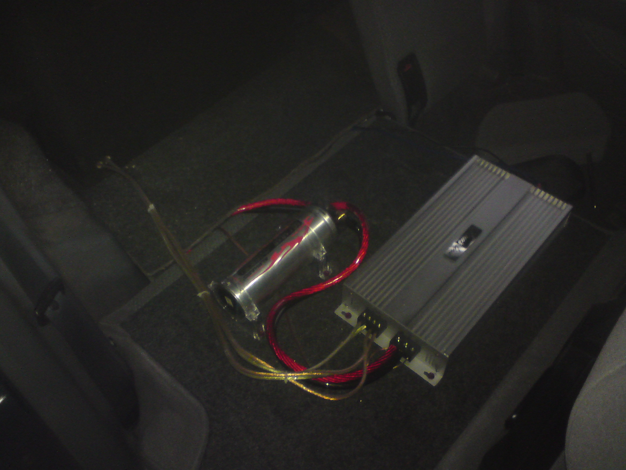

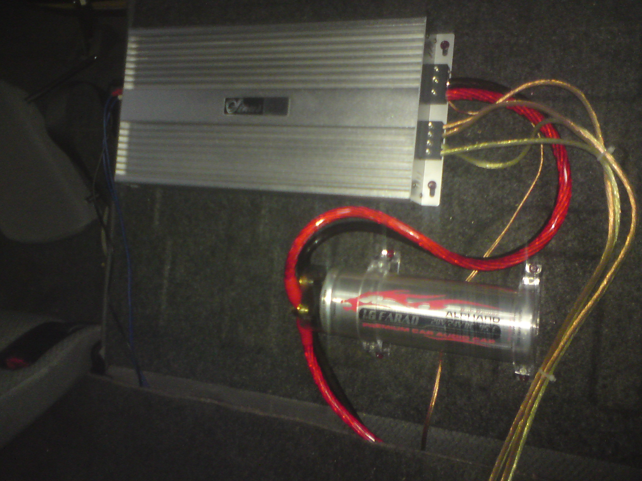

    robione telefonem ;p lecz chodzi tu o sprzęt na fotkach

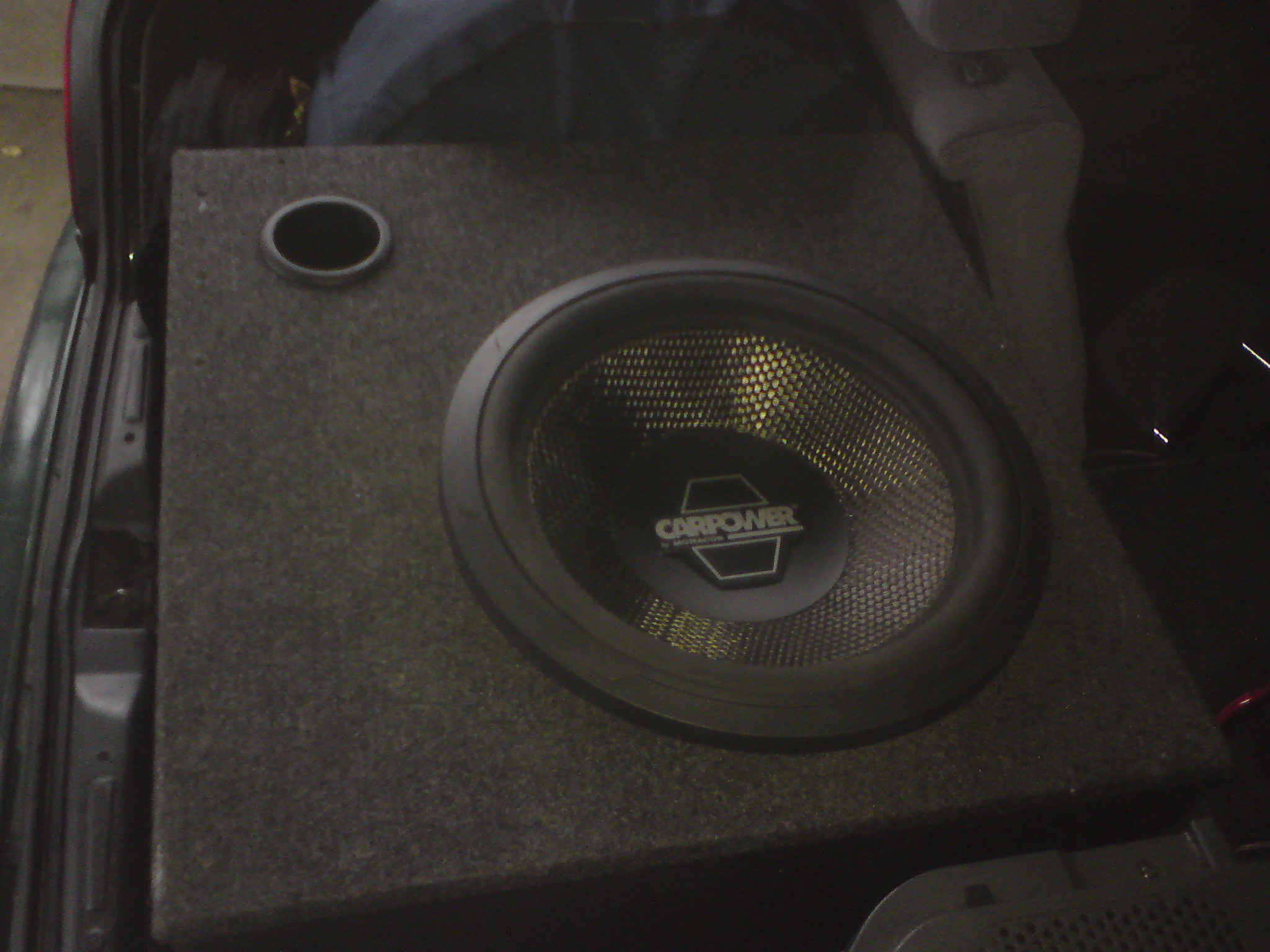

    Skrzynia robiona raczej na pałe ( bez wyliczem :P ). Trzeba by zrobic nową obudowe bo w tej glosnik bedzie sie marnował.

    skrzynia ma ok 100l. ponoć gość co mi to sprzedał mówi, że ma takie same dwa zestawy i wszystko jest ok, kupiłem nówkę

    I co ci z tego, że on ma 2x takie, on może miec nawet 20x
    dbaj o własną gitarę, nie słuchaj buraków
    skrzynia może miec i 200L, ale jak nie jest dopasowana do głośnika - to dupa
    dopóki to nie zagra, żeby tobie się podobało - ten sprzęt nic nie jest wart

    skrzynia strojona jest na 40Hz. Firma która mi to sprzedała "Strefa dźwięku Białystok" twierdzi ze tu jest coś źle podłączone i kazali mi odłączyć kondensator ale to nic nie dało i podłączyłem z powrotem. Wkurzyłem się i właśnie pojechałem do firmy "Dobry Ton" i tamci nic nie poradzili. I tak w koło Macieju... A jeszcze ci z "Dobry Ton" stroili wszystko i miało być super lecz co innego wyszło

    Głośnik 15 " a średnica br chyba 75 mm :D i nie wiadomo jaka długość .....:D
    Zrób BR szczelinowy i odpowiednio zestrój .... Ta skrzynia co masz jest lipna, już na oko widać ...

    Dokładnie. Sonic pokazuje to co potraf dopiero w dobrej szczelinie. Rurka to lipa.

    Nieprawda że rurka to lipa, na zachodzie stosuje się rurki w dbdrag... jednak takich o średnicy 20cm u nas nie dostaniesz.....

    Rurka to nie lipa tylko ta średnica rurki głośnik 15" a BR chyba ma w tej budzie średnice 75 mm lub nawet mniej ...... Do tego Sonica to wydaje mi się nawet 2 x 10 cm średnicy za mało ... świsty będą słyszalne bardzo. Na necie jest tyle projektów skrzyń z BR szczelinowym wiec jest w czym wybierać .....:D
