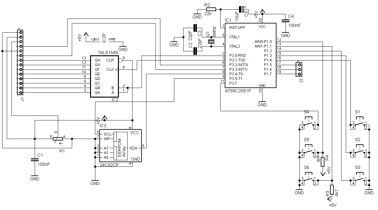

    Witam. Przerysowałem już środkowy schemat, jutro zrobię do niego PCB.
    Przerysowanie schematu, gotowego do wydruku na PCB

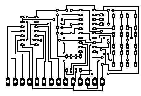

    Nie chciało mi się spać więc popracowałem:
    W załączniku projekt Eagle.
    Kamil S. :)
    EDIT2:
    Powiedz jeszcze czy wchodzą w grę płytki dwustronne? W tym zastosowałem jedną stronę, a czerwone ścieżki to górne przejścia drucikami. :)
