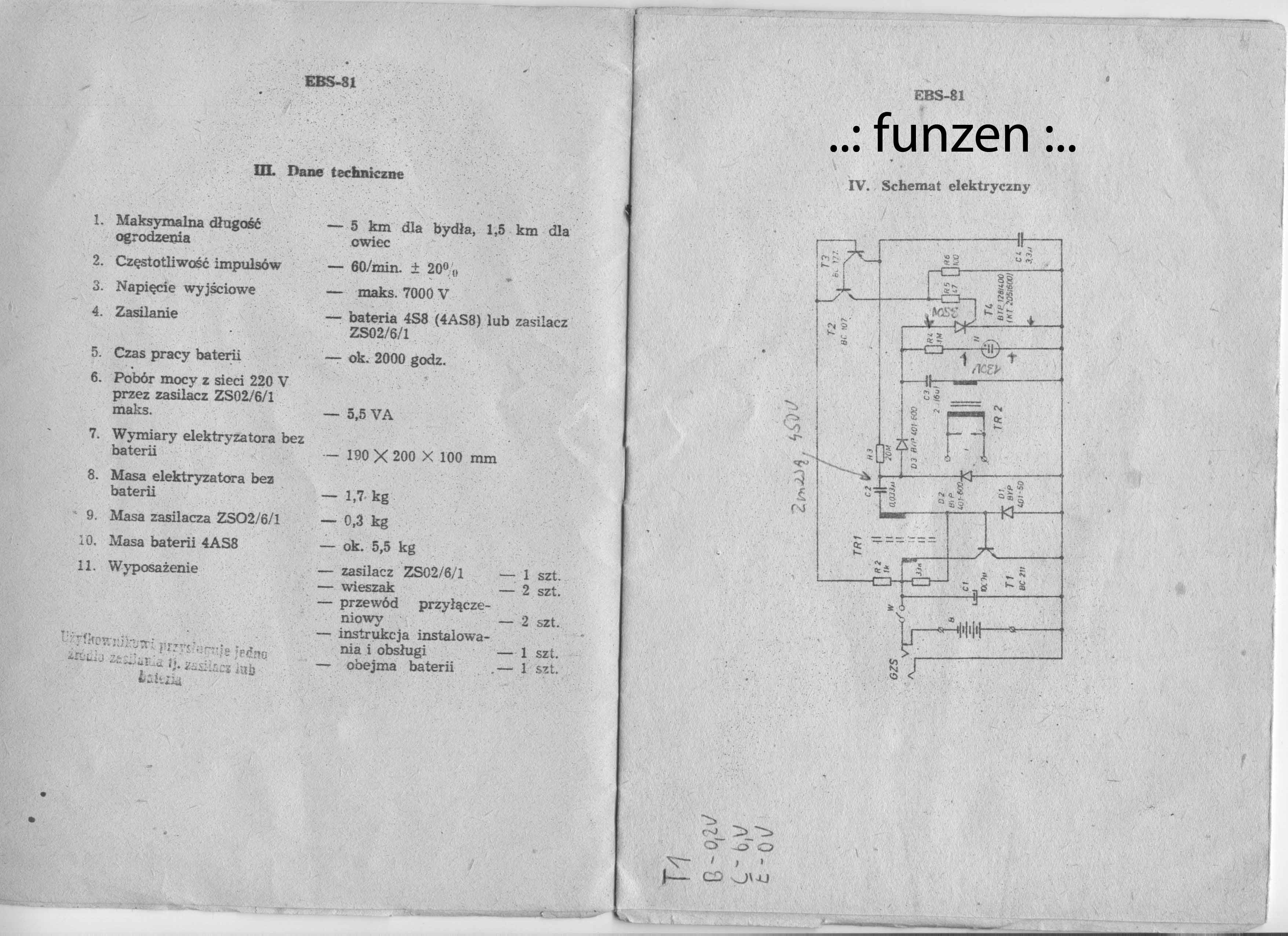

    Witam, czy ma ktoś schemat ebs- 81 pastucha. Jeśli tak to bym bardzo prosił chociaż o link bo brakuje mi jednego elementu i nie wiem jakiego ;/ bo ktoś wylutował a nie ma oznaczenia.
