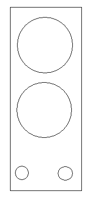

    Witam mam zamiar zrobić sobie subwoofer na dwóch stx 22/200/4 SC. I mam pytanie odnośnie obudowy mi to w win isd nie wychodzi(program sie zawiesza mi sie jakaś felerna wersja (a ściągnąć nie mogę bo mam blueconnecta i mam limit ) i nie wiem na ile je zestroić i jaki mają mieć bass reflexy wymiary (bo chce 2 br).Obudowa ma mieć podobny kształt do tej na foto (te br na dole po bokach). Subwoofer będzie grał i w domu i w aucie.

    Proszę bardzo:
    Objętość obudowy netto Vb-52dm3
    Tunele stroimy na 50 Hz, dwie sztuki po φ-6,8cm i l-12cm.
    Co nam da ze średnim "wzmacniaczowym" podbiciem korekcji o 5-6 dB w zakresie basów, przenoszenie od około 45 Hz i bardzo dobrą odpowiedź impulsową. :idea:

  • #8 7255178
    tomeek2207
    Skrzynia do tych głośników będzie zrobiona z blatu o grubości 1cm.Wygłuszona będzie gąbką akustyczną o grubości 3cm (tylko ścianki boczne) to w przybliżeniu ile powinna mieć obudowa(licząc wymiary od zewnątrz) bo mam problem policzyć.Czy może mieć wymiary wys.80xszer.25xgłęb.28=56L ???? (LICZĄC OD ZEWNĄTRZ)Czy ma być większa?? nie jestem orłem z maty no i mam troche problemów z policzeniem dokładnie.
    Objętość netto to objętość powietrza jak się zmieści w obudowie po odliczeniu pojemności głośnika, usztywnień i tuneli BR.
    Obliczenie jej wymaga znajomości geometrii z zakresu szkoły podstawowej.
