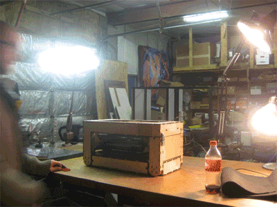

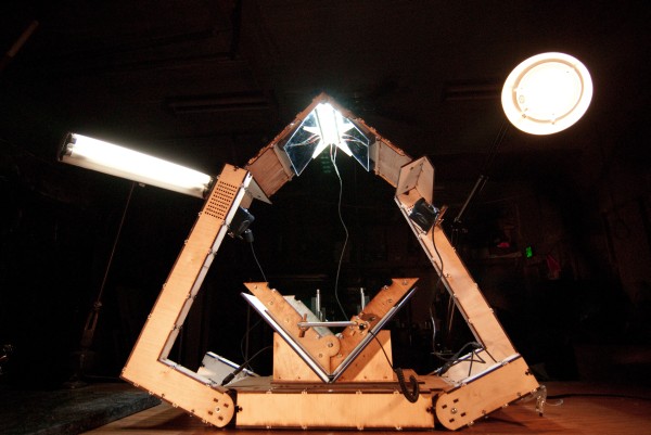

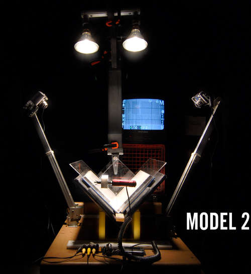

    Każdy, kto kiedykolwiek zajmował się skanowaniem choćby części książki przy wykorzystaniu zwykłego skanera wie, jak czasochłonne i irytujące jest to zadanie. Autor projektu, chcąc przenieść dużą ilość publikacji z papieru na postać cyfrową, postanowił zbudować urządzenie skanujące, które w znaczny sposób przyspieszy tę czynność. Poniższy skaner przeznaczony jest do szybkiej, masowej digitalizacji materiałów drukowanych.
    Urządzenie składa się z metalowego bądź drewnianego szkieletu (w zależności od wersji), w którego centralnym punkcie położony jest stelaż na książki w postaci dwóch płyt ułożonych pod kątem. Stelaż pokryty jest śliskim materiałem, aby umożliwić lekkie dopasowywanie środka książki, gdyż podczas przewracania stron w oczywisty sposób zmienia się jego położenie. Do przytrzymywania i prostowania skanowanej powierzchni służy przezroczysta klapa akrylowa o takim samym kącie co stelaż. Skanowaniem zajmują się dwa aparaty cyfrowe ze zmodyfikowanym firmware (kompatybilne z systemem Stereo Data Maker), umiejscowione na wysięgnikach, które wyzwalane są przez impuls włącznika, umieszczonego na stelażu (jest to tania latarka). Całość oświetlana jest przez lampy halogenowe w obudowach z odzysku. Do podglądu skanowanego obrazu autor wykorzystał wyświetlacz LCD z odtwarzacza DVD oraz - alternatywnie - stary telewizor.
    Szybki skaner książek
    Prócz części sprzętowej autorzy udostępniają również oprogramowanie, tworzone przez siebie i ludzi zainteresowanych projektem, które służy do rozpoznawania tekstu i składania zdjęć w całość do jednego dokumentu.
